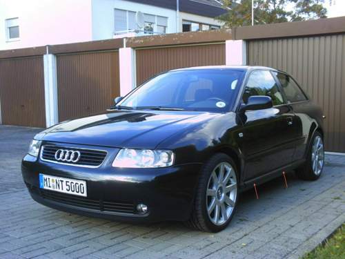

Kann mich mal einer aufklären von welchen türleisten hier genau die rede ist?? Bild??
Naja, die bekannte untere Abschlussleiste eben....da wo der ganze Dreck sich sammelt...
Im Anhang noch ein Beispiel ohne Rost 😁

Immer noch die schönste Serienfelge am 8L 😉
Nix da Serienfelge. Ist die 18"-Felge vom TT!
da_baitsnatcha
Schande über mein Haupt!
Aber um so besser. Leider waren die damals kaum zu bekommen. Wenn dann nur zu echten "Mondpreisen"!! Steh halt auf original Teile!
