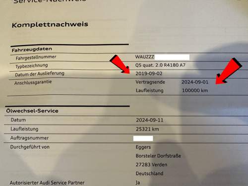

@PayDay schrieb am 23. August 2025 um 12:42:20 Uhr:
Nö hat nicht geklappt. Ich war ja bei VW. Selbst die Verkäufer wissen oftmals nicht, wann eigentlich die Neuwagengarantie beginnt. Selbst in den Bedingungen selbst ist es schwammig formuliert.
keine Ahnung mit was du für Werkstätten du zutun hast - du sollst auch nicht beim Verkäufer fragen, ausser Fahrzeuge verkaufen können die eh nichts - sondern bei deinem Service Mockel
in JEDEM Service Nachweis den man im Anschluss einer Inspektion erhält, ist die Garantiedauer vermerkt! Und dass IMMER! und diese Information kann dir jede Vertragswerkstatt bei anfrage direkt geben, da wie erwähnt die Garantie mit deiner FIN verknüpft ist.
Hier ein Beispiel meines Aktuellen Audi Q5, wie man sehen kann - Garantiedauer in diesem Fall 5 Jahre / 100TKM exakt bis zum 5 Jahr nach EZ
diesen Auszug bekomme ich bei jeder Inspektion/Ölwechsel, völlig gleich ob beim Aktueller Q5 oder die anderen Fahrzeuge davor.
Service Nachweis
Genau das meinte ich!!
