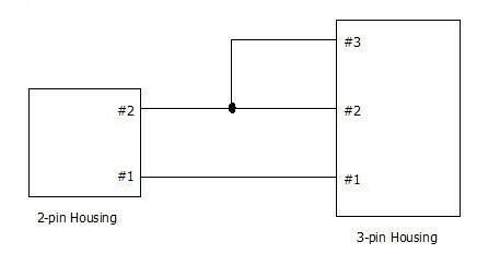

Ich interessiere mich für die Homelink Nachrüstung beim Golf 6 Cabrio 2012.
Dazu folgende Frage: Was außer der Sonnenblende benötigt man noch für die Umrüstung?
Muss die Sonnenblende dann per VW Software (VCDS) freigeschaltet werden?
Wäre das dann für die schwarze Blende VW Teil Nummer 1Q0 857 551 S (3H8)? Die kostet ja schlanke 360 € bei VW? 😕

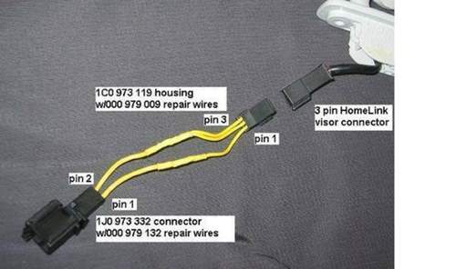

Ich habe mal bei Youtube rumgeguckt, aber eine Einbauanleitung nicht gefunden.
Wieviele Kabel gibt es denn an der Sonnenblende und wo müssen die angeschlossen werden?
Bei meinem G6+ ist nirgends eine Stromquelle in der Nähe. 😕
also nochmal...
falls du an der sonnenblende bzw. unter der sonnenblende noch keine leseleuchte hast, dann benötigst du 12V+ zündung und 12V- dauermasse oben an der sonnenblende.
praktiscsher wäre aber 12V+ dauerstrom, dann kannst du den garagenöffner auch ohne zündung betätigen!
das greifst du am besten am sicherungskasten von der innenbeleuchtung mit ab oder legst dafür einen extrigen steckplatz mit einer 5-10A sicherung.
diese beiden leitungen die du nach oben ziehst steckst du in die steckerhülse 1JO973119 auf pin 2 (12V+ zündung/dauerstrom) und pin 1 12V- masse.
den pin 2 und pin 3 verbindest du als eine brücke oder Y stück. (siehe bilder)
die steckerhülse 1JO973332 benötigst du nicht, weil du sowieso keine leseleuchte hast!
die ist nur nötig wenn bereits eine leseleuchte vorhanden ist!
achso noch was...
