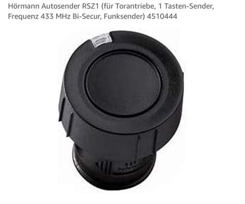

Mein Tor ist 25-30 Jahre alt und der Sender funktioniert dennoch ohne Probleme 😉 also nicht pauschal abschreiben nur weil es 20 Jahre alt ist.
Man muss aber den Sender mit der passenden Frequenz kaufen, 868 oder 433 MHz
Die beschriebene Fernbedienung für den Zigarettenanzünder gibt’s aber nur für 868 MHz und BiSecur. Ich glaube vor 20 Jahren gab es noch nicht die 868 MHz Frequenz
@klein T schrieb am 4. September 2024 um 16:50:31 Uhr:
Nein, auch mit 433 MHz
Edit: ich habe übrigens auch die 868 MHz und das trotz des Alters, gibt es also doch schon länger 😉
BiScure ist abwärtskompatibel. Anders rum aber nicht.
