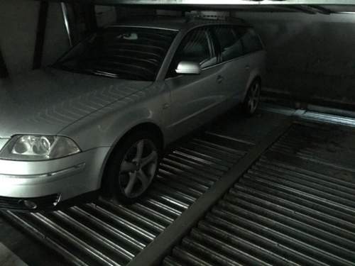

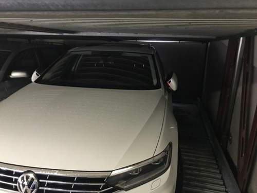

Hab eine Frage passt der Passat Variant b8 in diese Garage ??? Der 3bg hat locker rein gepasst !!! Es geht eigentlich nur um die Höhe !!!!

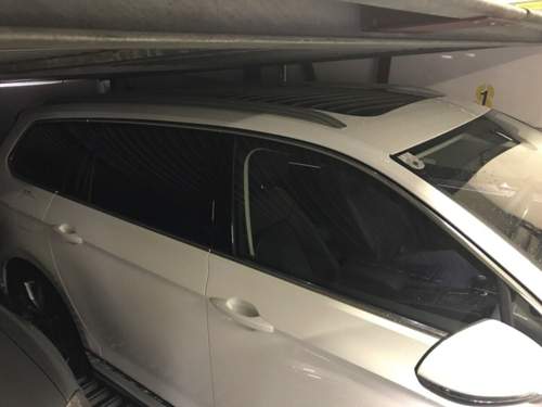

das ist von hier aus schwierg zu beurteilen, da die Duplex Garagen unterschiedlich seien können. Ich parke selber in der Duplex Garage, allerdings oben. Unten komme ich nicht rein, da stören die Dachrelinge und die Dachantenne. Meine Duplex Garage hat auch eine sehr schräge Einfahrt und bei dir sieht es gerade aus. Es gibt doch an der Duplex einen Hinweisschild, da steht drauf, wie hoch das Auto maximal seien darf. Schau mal nach. Falls nicht, dann messe nach oder ein guter Kumpel schaut nach ob es paßt, wenn du LANGSAM rein fährst. Mein Golf Variant konnte rein, aber die Dachrelinge haben oben leicht das Blech berührt und das war mir dann zu heiß. Von der Länge, Breite und Gewicht sollte es paßen, was ich so beurteilen kann.

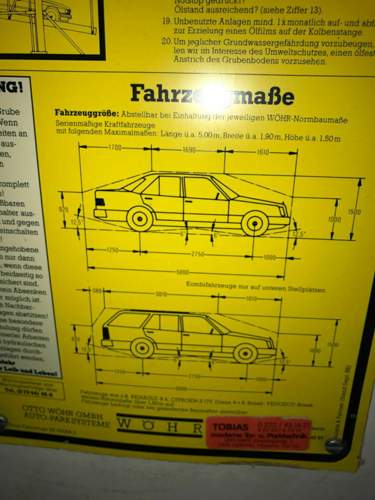

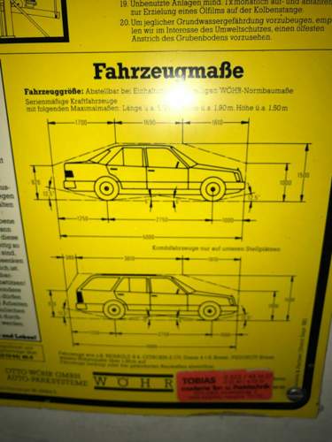

Das sind die Werte die an der Garage stehen !!!!
Angeblich ist unten mehr Platz als oben ??!!

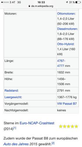

Ich hab jetzt auf die technischen Maße des Passat Variant geschaut es steht bei allen Modellen max 1516 mm ??!!
Das heißt beim 2.0 TSI
- 10mm ?? Oder noch niedriger ???

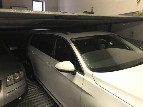

Ich stehe in so einer Wöhr mit zugelassener Höhe 1,50m. Ich hab einen B8 mit DCC, also 10mm tiefer. Das geht sich ganz gut aus.
Bei meiner ist halt oben noch gut 10 bis 15cm Puffer, d.h. es passen sicher Autos bis 1,60 rein. Selbst nachgemessen.
Wie das bei Deiner ist, mußt Du schon selbst nachmessen...

habe bei mir nachgeschaut und ich habe die gleichen Angaben. Bei mir paßt er leider nicht rein, aber das muß nicht bei dir sein. Meine Duplex ist 34 Jahre alt, deine schaut jünger aus. Ich habe nur einen normalen B8. Habe auch Duplex Garagen gesehen, wo unten locker ein Touran paßt und oben nichts hohes, deshalb gibt es unterschiedliche Systeme. Du wirst es messen müßen.

Danke für deine Antwort !!!
Habs jetzt gemessen es ist ein bisschen höher als 150cm so
154-155cm der 3bg der jetzt drin steht hat gute 10cm Puffer !!!

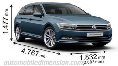

Das Problem ist die wirkliche Höhe mal steht 1.516. dann wieder 1.477 ???
Ich kenne mich nicht mehr aus ???!!!
Lg

Das hört sich ja gut an !!! :-)) weißt du genau welche Höhe dein b8 hat ??!!

Im VW Prospekt steht max. Höhe 1516mm und das zählt. Alles andere von irgendwelchen schwindligen Webseiten ist zunächst einmal pillepalle.
R-Line Ext ändert nichts am Fahrwerk
R-Line Sportpaket (normal) würde das Fahrwerk 15mm tieferlegen ist aber nicht mit DCC bestellbar
R-Line Sportpaket für DCC sagt nichts über 15mm, also bleibts bei 10mm
steht alles so im VW Prospekt
Die anderen Abweichungen dürften sich durch die Reifen ergeben, wobei es laut Prospekt dann aber bei max. 1516 bzw. 1506 bleibt.
Auf Nummer sicher kannst Du gehen, wenn Du Dir einen zur Probefahrt nimmst und zu Hause mal kuckst. Ob er reinpasst oder nicht, sieht man auch ohne reinzufahren. Brauchst nur davor stehenbleiben.
So hab ich es gemacht
