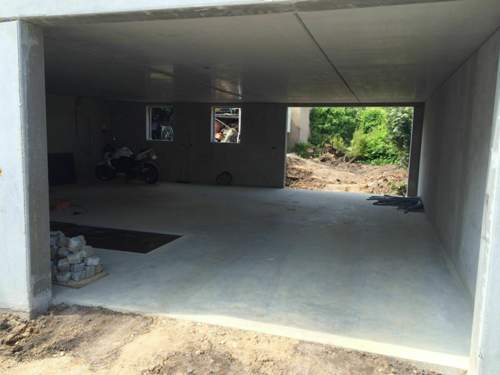

Hallo zusammen.
Mein Dicker muss momentan im Freien übernachten. Dort, wo auf dem Bild die "Dixie" Toilette steht, war einmal meine Garage. Nun wird diese neu gebaut. Natürlich werde ich euch auch die fertige Garage präsentieren. Das brachte mich auf die Idee aufzuzeigen wie ein A8 / S8 standesgemäß untergebracht sein sollte. Vielleicht könnt auch ihr Bilder eurer Unterstellmöglichkeiten posten. Für einen "Schrauber" bleibt es bestimmt nicht bei einer "normalen" Garage.

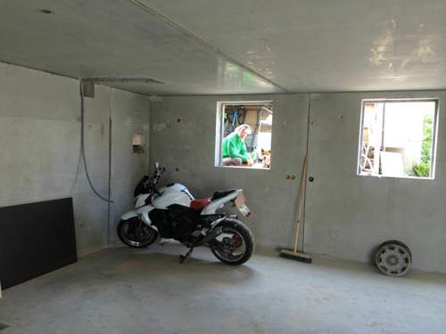

Hallo zusammen.
Es hat sich viel getan. Allerdings kann man das in Bildern nicht ausdrücken da "nur" die vorhandenen Wände und die Decke betoniert wurden. Deshalb gibt es diesmal ein Bild aus der Grube heraus.

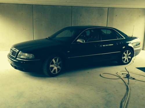

Hallo zusammen.
Gut Ding will Weile haben. Allerdings durfte auch der Dicke heute zum ersten Mal in die Garage. Jedoch kam er daher wie ein Clochard der wochenlang unter einer Brücke nächtigen mußte.
Es geht aufwärts

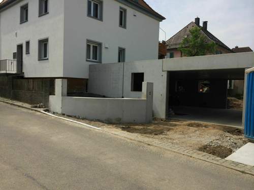

Hallo zusammen.
Ja, es gibt mich noch. Auch macht der Garagenbau Fortschritte, jedoch ist dies nur bedingt von allgemeinem Interesse (Ausführung der Gartenmauer). Wie ihr auf den Bildern sehen könnt ist die Einfahrt noch nicht gerichtet. Somit tut sich der S8 noch schwer diese zu meistern.

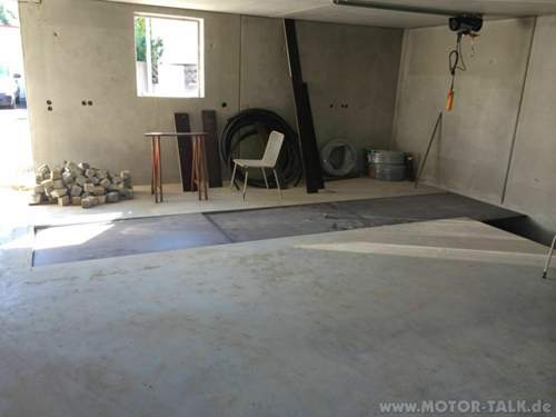

Was soll ich berichten? Man sieht leider nicht viel. Zisternenwasserleitung und Strom wurde um die Garage verlegt. Auch hat das Garagendach die erste Lage Dachpappe bekommen.

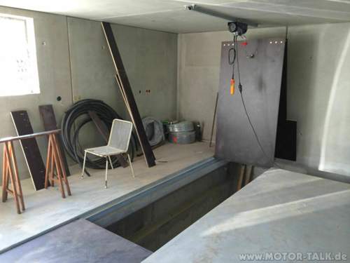

Ich habe mich mit der Grubenabdeckung beschäftigt. Grundsätzlich bin ich der Meinung, dass über die Grube ein kleiner 250kg Seilzug gehört. Dieser würde über eine weitere Umlenkrolle auch 500kg heben (Flaschenzug Prinzip). Dies möchte ich aber dem Vierkantrohr an der Garagendecke nicht zumuten. Den Seilzug gab es für knapp 200Euro im Baumarkt. Als Grubenabdeckung dienen drei Siebdruckplatten (je 100Euro) in 22mm Stärke. Zwei der Platten sind mit 2m Länge über ein Scharnier verbunden. Mit Hilfe des Seilzugs kann nun dieser Teil der Abdeckung innerhalb 20sek. angehoben und flächig an die Garagenwand gestellt werden (Da die Verriegelung an der Wand noch fehlt steht die zweite Platte weiterhin auf der Grubenumrandung). In die Platte selbst kommt anstatt des "Hebeprovisoriums" noch eine demontierbare Augenschraube um keine Stolperfalle zu erhalten. Die 22mm Siebdruckplatten müssen unten noch verstärkt werden um sie mit dem PKW überfahren zu können.
Img-1365

Hallo zusammen.
Wollte ich nicht auch noch ein Bild der Grube in geschlossener Stellung schicken??🙂😕
Img-1357

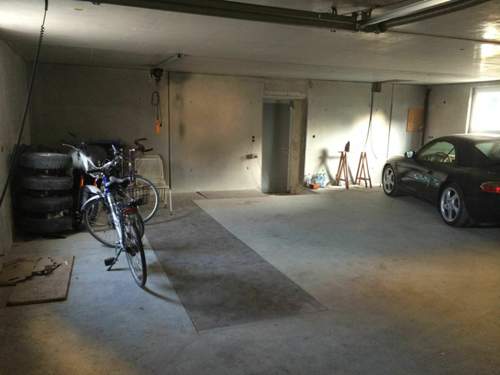

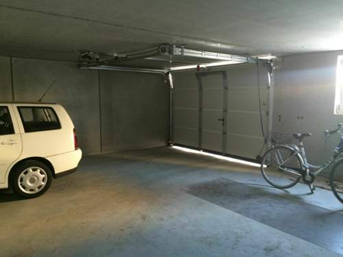

Hallo ihr Freunde der gepflegten Fortbewegung.
Vermutlich habt ihr angenommen, dass mein Garagenprojekt den Status eines Berliner Flughafens oder der Elbphilharmonie angenommen hat. Da ich im Gegensatz zu obigen von Land und Bund geförderten Prachtbauten tatsächlich haushalten muss ist dies denkbar aber Gott sei Dank nicht der Fall. Jedoch tat sich in letzter Zeit nicht viel sichtbares. Diese Woche kamen nun das Garagentor und die Feuerschutztür um von der Garage in den Werkstattkeller gehen zu können. Ich bin im siebten Himmel und langsam kommen auch die "Bewohner" der Garage zurück. Naja, ein paar hätten noch Platz.
Mal schauen wie es weiter geht.
Img-1437
Img-1438
Img-1439

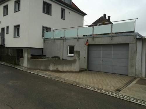

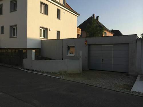

Hallo zusammen.
Ich denke es ist mal wieder an der Zeit etwas über mein Mamutprojekt zum Besten zu geben. Diese Woche wurden die Pflasterarbeiten, auch in der Einfahrt, beendet. Somit sind die "groben" Arbeiten erledigt, und für dieses Jahr ist grundsätzlich genug getan. Die Gartenarbeiten kommen nächstes Jahr. Im Forum "Verkehr und Sicherheit" wird auch die Thematik des Ausfahrens vom Privatgelände auf eine enge Strasse diskutiert. Bei mir gibt es die gleiche Situation. Deshalb habe ich die Garageneinfahrt relativ breit gemacht und die Ecke der Gartenmauer abgerundet. Alles wird gut.
Ralph
Und es wird auch eine Terasse geben (siehe Geländer oben).
Img-1724
