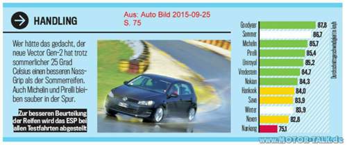

Mit dem Handling-Vorteil der Saisonreifen gegenüber Ganzjahresreifen auf nasser Strecke könnte man sich ebenfalls mal beschäftigen, siehe Messwerte unten.
MfG, Tazio1935
Ab-2015-gjr-handling-nass
MfG, Tazio1935
Nun, das hat vor allem mit der Auswahl der Kandidaten bzw. der Referenzreifen zu tun.
Hier hat der Winterreifen das beste Nasshandling bei +15°C und der Sommerreifen das schlechteste. Sollte man jetzt behaupten, dass das pauschal gilt?
http://www.tyrereviews.co.uk/.../...ue-all-season-tyre-We-find-out.htm

@8feuerwehr8 schrieb am 28. März 2017 um 09:05:01 Uhr:
Stimme Dir zu, dass das nicht pauschal gilt. Wenn man eine generelle Aussage treffen will, muss man die Quersumme aus mehreren Tests ziehen. Deswegen kann es auch nicht schaden, sich die Ergebnisse der Auto-Bild-Tests anzuschauen, die sind nämlich ziemlich gut gemacht und sicher aussagekräftiger als irgendwelche Statements von MT-Hobby-Reifentestern.
Pauschal lässt sich sagen, dass ein Winterreifen nur auf Schnee und Eis im Vorteil ist, sonst nicht. Auf trockener Fahrbahn und häufig auch auf Nässe ist er (pauschal gesagt) schlechter als ein Sommer- und Ganzjahresreifen. Diese negativen Eigenschaften des Winterreifens schränken den Sinn des halbjährlichen WR-/SR-Wechsels deutlich ein und sprechen für den Ganzjahresreifen. In der Gesamtbilanz rund ums Jahr nehmen sich SR/WR und GJR nicht viel.
MfG, Tazio1935
