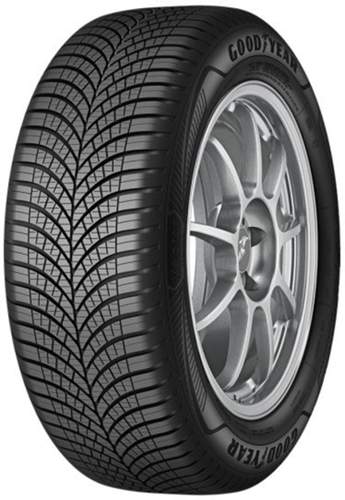

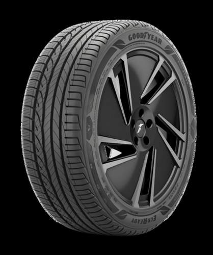

Unten mal ein typischer, aktueller amerikanischer All-Season im Vergleich zu unserem aktuellen Vector4Seasons aus gleichem Haus.
