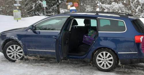

Kurzes Update: im aktuellen Schneechaos in den Alpen hat sich mein 205/55R16H CONTINENTAL ALL SEASON CONTACT 94H XL bestens bewährt. Auf Schnee und Schneematsch leistete sich der Conti AllSeasonContact keinerlei Schwächen und ist subjektiv gleichwertig zu "echten" Winterreifen und definitiv besser als meine damaligen nach 5 Jahren ausgehärteten Dunlop Winterreifen.
Ich brauche mit dem auch etwas weniger Sprit als mit den vorherigen Falken AS200 GJR, dafür ist der etwas lauter.
Bisher habe ich den Wechsel vom Falken "Billigreifen" (Profilausbrüche kann ich selbst bei hoher Laufleistung nicht tolerieren) zum Conti "Premiumreifen" (der nicht nur in der Werbung Premium ist, sondern auch in der Praxis!) nicht bereut. Und die GoodYear Vectors, die ich noch auf dem Octavia habe, kommen uns nach den massiven Sägezahnproblemen auf dem Golf meines Bruders nicht mehr ins Haus, selbst in Gen.2 nicht, das ist kein Premium ...
