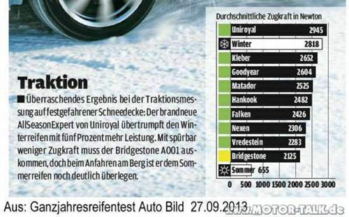

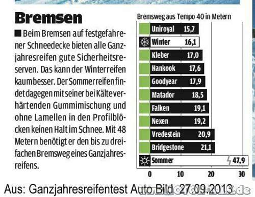

Was hältst Du denn von folgenden Einschätzungen und Ergebnissen zu Ganzjahresreifen? Alles nicht wahr? Die erste Aussage stammt von einem Fahrer aus der Schweiz, Graubünden.
Fahre den Ganzjahresreifen Goodyear Eagle-Vector EV-2. Mein Fahrzeug ist der C5 V6, Jg. 2001, Automat.
Wohne in den Alpen (60 km nördlich von St. Moritz) im tiefsten Gebirge. Hatte diesen strengen Winter überhaupt keine Probleme wegen schlechter Traktion, etc. Musste nie Ketten montieren. Kann den Reifen nur empfehlen. Laufeigenschaften: total ruhig (folgt keinen Spurrillen, wie das der Vorreifen Michelin machte). (Link)
Die Auto Bild beim Ganzjahresreifentest 2008:
Die guten Traktionswerte des Winterreifens erreichen die Ganzjahresreifen erwartungsgemaß nicht, aber selbst mit den Tabellenletzten von Pirelli und Vredestein lässt sich noch jede Steigung bei festgefahrener Schneedecke problemlos erklimmen.
Zu Deiner Aussage passt auch nicht, dass der Goodyear-GJR beim ADAC besser abgeschnitten hat als die reinen Winterreifen von Michelin, Nokian, Semperit, Uniroyal, Vredestein, Hankook und Kumho, und das in einem Winterreifentest.
Im Ganzjahresreifentest der Auto Bild von 2013 hat der Uniroyal-GJR den mitgetesteten Winterreifen auf Schnee und Eis mehrfach abgehängt, sie Anhang.

Die klare Überlegenheit des Winterreifens gegenüber den Ganzjahresreifen sehe ich bei diesen Ergebnissen nicht. Ist doch eher so, dass ein guter GJR einem Winterreifen aus dem Mittelfeld im Winter mindestens gleichwertig ist, wenn nicht sogar besser. Im Sommer ist der GJR ohnehin besser. Fahre selbst Goodyear-GJR seit mehr als zehn Jahren auf Front- und Hecktrieblern, keine Probleme. Mein Vater fährt den Vredestein Quatrac, keine Probleme.
MfG, Tazio1935
Ab-2013-gjr-traktion
Ab-2013-gjr-bremsweg
Ich entnehme dem verlinkten Test, daß bis auf je einen alle Ganzjahresreifen in jeder der beiden Disziplinen schlechter waren als der Winterreifen. (Welcher Winterreifen? Auch da gibt es gravierende Unterschiede). Insofern kann es durchaus sein, daß einer der wenigen guten Ganzjahresreifen besser sein kann als ein schlechter Winterreifen und mit den meisten Winterreifen so halbwegs mithalten kann. Ich persönlich bin aber noch keinen guten Ganzjahresreifen gefahren. (Ich pflege gute Sommer- und Winterreifen zu kaufen und bin seit einigen Enttäuschungen aus dem Conti-Konzern jetzt seit geraumer Zeit mit Michelin sehr glücklich - hatte da an Winterreifen vom Alpin über den A2 und A3 bis zum A4 schon alles gehabt.)
