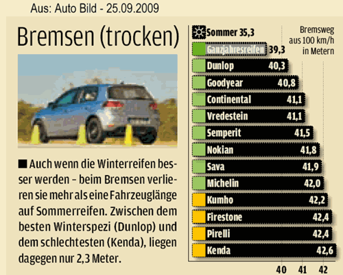

Wegen der rund 60 Schneetage, die wir in Mittelgebirgen nur noch haben, rätst Du dazu, die ganze übrige Zeit des Jahres mit Winterreifen rumzugondeln? Winterreifen sind nur bei Schnee und Eis von Vorteil. An den meisten Tagen des Jahres handelst Du Dir mit WR längere Bremswege und höheren Verschleiß ein.
Warum man Winterreifen nicht im Sommer nutzen sollte

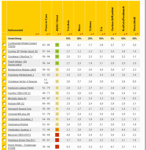

Original geschrieben von scootertourist
Auch der beste GJR (den GY V4S, wie ich meine) kommt nicht an die Winterperformance eines reinen Winterreifens ran.
Dann wirf doch mal bitte einen Blick auf die angehängte Tabelle. Besonders darauf, wo der Vector 4 Seasons rangiert und welche Winterreifen schlechter abgeschnitten haben. Der ADAC-Test ist schon von 2008, erlaubt aber eine Einschätzung, welche Leistungen von einem guten GJR zu erwarten sind und wie er sich gegenüber reinen Winterreifen schlägt.

Ganz eindeutig nicht. Winterreifen im Sommer sind aus Sicherheits- und Kostengründen die schlechteste Wahl. Der falsche Reifen für diese Jahreszeit, wie der Name schon sagt. Schwammiges Fahrverhalten, lange Bremswege, hoher Verschleiß. Winterreifen braucht man bei Schnee und Eis und starkem Frost, sonst bringen sie keinen Vorteil. Bremswege bei Trockenheit sieht man in der angehängten Grafik, der Sommerreifen gewinnt deutlich, dann der GJR, dann die ganzen Winterreifen.
MfG, Tazio1935
Adac-wr-2008
Ab-2009-wr-test
