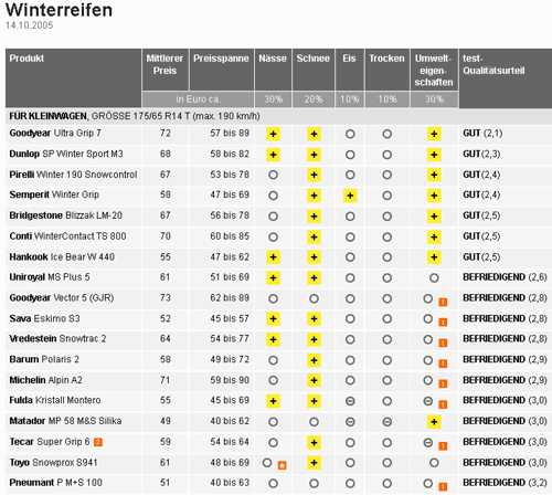

Ich möchte da mal eben die neue Stiftung Warentest 10/2014 ins Spiel bringen. Dort wurden Winterreifen getestet. Ebenso 4 Ganzjahresreifen.. Zitat zu den Ganzjahresreifen: "Von den vier getesteten Ganzjahresreifen ist kein Modell zu empfehlen."
Die Stiftung Warentest veröffentlicht nur die ADAC-Testergebnisse. Und der ADAC hat eine stetig wechselnde Meinung zu Ganzjahresreifen.
In diesem Herbst meint der ADAC:
Denn zweimal „ausreichend“ und zweimal „mangelhaft“ zeigen, dass sie weder unter den Sommerreifen noch unter den Winterreifen bei den guten Modellen mithalten können.
So ähnlich auch 2011:
Wer auf sichere Fahreigenschaften im Winter Wert legt, kommt um einen zweiten Reifensatz nicht herum. (Link)
2010 meinte der ADAC dagegen:
Die beiden in der 185er-Größe getesteten Ganzjahresreifen empfehlen sich je nach Einsatzbedingungen durchaus als Alternativen zum reinen Winterreifen. Insbesondere der Goodyear Vector 4Seasons schwimmt bei hervorragenden Verschleißwerten im Mittelfeld der Spezialisten mit. (Link)
Im ADAC-Winterreifentest von 2008, den ich ein paar Beiträge weiter oben angehängt hatte, hatte sich der Goodyear 4Seasons gegen die Winterreifen von Nokian, Michelin, Semperit usw. durchgesetzt.
2005 landete der Vector 5 bei der Stiftung Warentest im Winterreifen-Mittelfeld, siehe Anhang.
Kein Wunder, dass Ganzjahresreifen umstritten sind. Offenbar weiß nicht mal der ADAC, wie er sich zu diesen Reifen stellen soll.

2005-stiwa-wr-test
