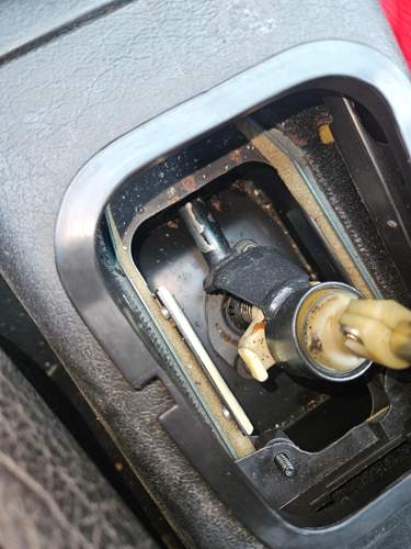

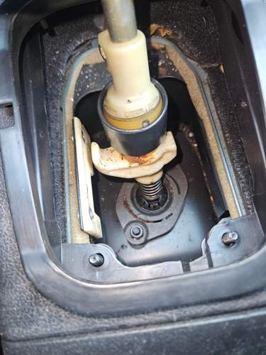

hi
fahre einen golf3 cabrio 1.8 75ps aam.ic
seit kurzem gehen die gänge etwas schwerer rein, vor allem der 4.
alle gänge haben spiel nach rechts/links und vorne/hinten. außer der rückwärtsgang, er hat nur spiel nach hinten.
was kann ich da alles selber austauschen? irgendwelche dichtungen?

Schau dir mal Die Kugel von der Umlenkwelle im Motorraum an.
Die hat sich vermutlich aufgelöst und verursacht dein Problen.
Rep.-Satz Schaltwelle:
https://www.autodoc.de/metalcaucho/8587164?utm_medium=cpc&utm_source=google&tb_prm=16009186972&gshp=1&gad_source=1&gad_campaignid=16014357743&gclid=EAIaIQobChMInZS-wYa6jgMVKpCDBx3MCjB7EAQYASABEgKFIPD_BwE
Die komplette Schaltmechanik zerlegen, alle Verschleissteile (Lagerbuchsen, Kugelpfannen, Wellen etc.) erneuern, mit MoS2 Fett abschmieren und anschließend sauber einstellen.
Dann läuft das wieder leichtgängig und präzise. In der FAQ findest Beiträge und Links zu dem Thema, welches bereits sehr oft hier thematisiert wurde.
an deinen Quirl auf den Bildern kannst auch was Fett dranmachen.
Das wäre aber nur zusätzlich zu bereits erwähntem
