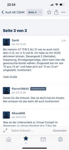

Hallo Leute,
Kann mir jemand sagen ob es normal ist das im virtuellen Cockpit in der Fahrstufe D der aktuell eingelegte Gang nicht mit angezeigt wird?
Im S Modus wird der jeweilige Gang angezeigt und im manuellen Modus auch.
Ist das richtig so?
Fahrzeug ist ein A6 45tfsi mit 7Gang S-Tronic.
Vielleicht kann mir jemand etwas darüber berichten.

Bei meinem A7 TFSI E MJ 21 war es auch nicht aktiv in D, nur in S und M. Ich habe es mit VCDS aktivieren können. Steuergerät 2 (Getriebe), Anpassung, Einzelganganzeige, dann kann man die gewünschte Kombi wählen. Eingestellt bei mir war "D aus / S an" und habe jetzt auf "D an / S an" umgestellt, funktioniert.
Viele Grüße
Danke für die Antwort. Das ist doch mal ein Ansatz. Mal schauen ob das beim A6 auch funktioniert.

Denke nicht, dass die serienmäßig angezeigt wird. Hier ein Bild mit der entsprechenden VCDS Codierung:
