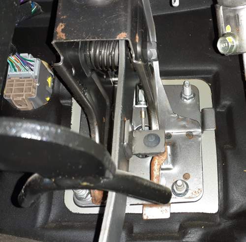

@WeissNicht schrieb am 19. April 2022 um 06:37:14 Uhr:
Hat der Seilzug ggf. eine automatische Nachspannung, welche defekt ist und sich gelegentlich löst?
Ich weiß nicht genau, wie so ein Nachspanner aussieht, aber mir scheint so, als wäre da nichts entsprechendes vorhanden. Habe 2 Fotos angehängt, auf denen das Pedal und das eingehängte Seil zu sehen ist.
Pedal / hinten eingehängter Seilzug
Eingehängter Seilzug
Auf den Bildern sehe ich keinen Nachspanner. Würde das auch eher Getriebeseitig vermuten, wenn dort soetwas verbaut wäre. Wäre aber auch eine eigenartige Konstruktion; technisch wäre sowas möglich, haben einen automatischen Nachspanner bei einer Seilzugkupplung noch nicht vor der Nase gehabt.

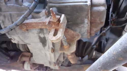

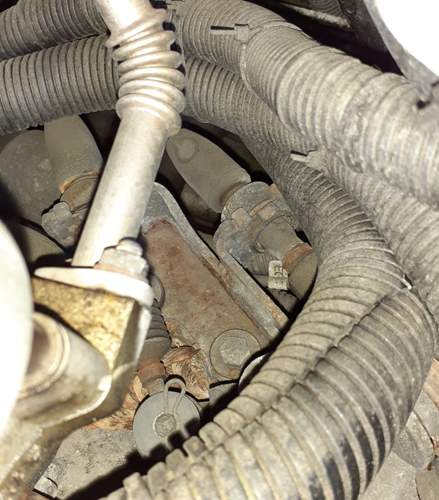

@rtur schrieb am 19. April 2022 um 01:19:07 Uhr:
Wie schaut das Schaltgestänge aus - ist überhaupt eines vorhanden? Könnte der TE hier bitte Mal ein Photo zusenden?
Wie sehen beim TE die Seilzüge (Kupplung und Gas) von außen und am Übergang aus?
Habe entsprechende Fotos angehängt, auf denen der Kupplungsseilzug am Übergang sowie die Befestigung am Getriebe zu sehen ist. Wenn es nicht das ist, was du erwartet hast, dann bitte nochmal genau erklären, welche Stellen du meinst. Danke.

Schau Mal unter der Gummitülle auf Bild 2 ob du da etwas PTFE-SPRAY reinbekommst.
Beide Bilder sind vom Kupplungsseil, das Schaltgestänge ist nicht dabei.

Wenn du kein Gestänge findest, hast du wohl eine Seilzugschaltung, dann müsstest du mindestens einen weiteren Seilzug neben der Kupplung finden. Die Seilzüge korrodieren gerne innen, wenn die Tüllen beschädigt und somit undicht sind. Korrosion verlangsamt dann die Betätigung bzw. Rückstellung, was dein "hängen" erklären könnte.

Ja es müsste bei mir eine Seilzugschaltung mit 2 Seilzügen sein. Ich habe Bilder vom Übergang Schalthebel, vom Übergang der Seilzüge in den Motorraum sowie 2 Bilder vom Übergang zum Getriebe angehängt. Ich hoffe du kannst da etwas erkennen.
