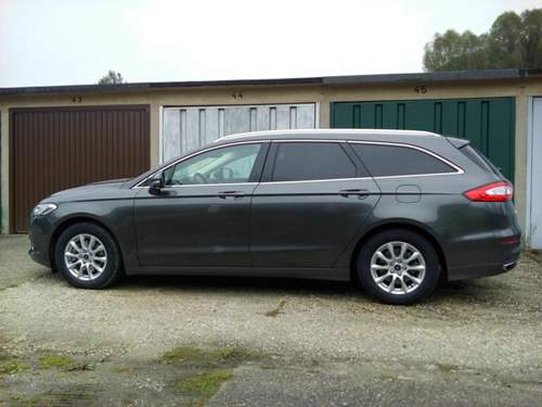

Hallo liebe MK5 Gemeinde,
auch wenn das Thema Winterreifen schon ausreichend diskutiert wird, möchte ich einen Thread eröffnen, der hauptsächlich aus aussagekräftigen Bildern und detaillierten Angaben zu Rad und Reifen besteht. Deshalb Galerie ;)
Ich finde Bilder und kurze und knappe Aussagen wesentlich hilfreicher bei der Auswahl, als seitenlange Diskussionen über die ein oder andere Größe oder ob Winter- oder Ganzjahresreifen. Diese Diskussionen können ja gerne in den anderen Threads weiter geführt werden.
Die Bilder sollten sowohl das Profil des Reifens, als auch das Gesamterscheinungsbild der Rad-Reifen Kombination am Fahrzeug darstellen.
Schön wäre, wenn dann noch kurz und knapp die Dimensionen und die Werte wie Verhalten bei Regen, Abrollgeräusch und Spritverbrauch angegeben werden.
Ich fang einfach mal an:
Felge: Original Ford 8x19 Zoll, 5x2 Speichen
Reifen: Pirelli Sottozero II XL AM9 M+S, 235/40 R19 96W 270
Regenverhalten: C
Spritverbrauch: C
Abrollgeräusch: 72 db
Preis: 207,- €
Nach nun 200 km bin ich erfreut, wie komfortabel und leise ein Winterreifen in dieser Dimension ist,
fast besser als die Conti - Sommerbereifung. Verhalten bei Nässe: TOP!
Interessant fand ich, dass bei diesen Reifen keine Rotationsrichtung angegeben ist, statt dessen ist markiert, welches die Aussenseite ist.
Vielleicht können wir ja einen ähnlichen Thread für Sommer Rad-Reifen Kombinationen aufmachen.
Ich suche noch für den Sommer neue Felgen.:D

Ich habe seit heute meine Winterräder drauf:
Felge: Aluett Typ 42 Z 8,5x18 N LK5/108 ET45 graphit lackiert ... 160 €
Reifen: Michelin Pilot Alpin A4, 235/45R18 ...190 €
Gab im März 2015 noch 20% auf o.g. Preise, habe mit Montage und RDKS-Sensoren 1.410 € bei ATU bezahlt.
Fahreindrücke kann ich leider noch viele nicht liefern, bin erst ca. 30 km damit gefahren. Jedenfalls sind sie schon mal lauter als die Sommerreifen Conti Sport Contact 5 ...
