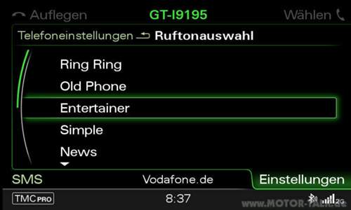

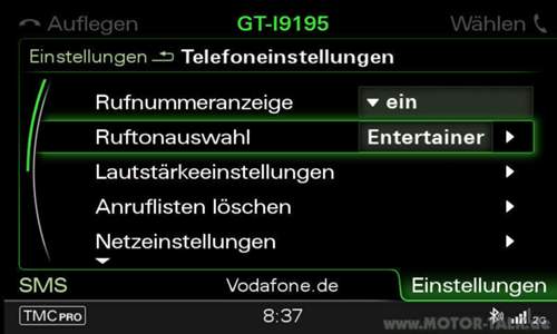

Man hat die normalen Klingeltöne des MMI zur Auswahl ...
Und wo finde ich dazu die Einstellung?
Hab eigentlich alles schon durchforstet aber leider nichts dazu gefunden.
Habe ein MMI 2G High verbaut
Setup/Telefoneinstellungen ...

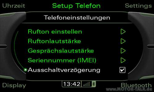

ich finde unter "Telefoneinstellungen" leider nur
- Gesprächslautstärke
- Ruftonlautstärke
Viele Grüße
Hans
Ist die Einstellmöglichkeit evtl vom Navi Typ abhängig?!
Muß ja fast. Möglicherweise kann es beim kleinen Navi per VCDS eingestellt werden.

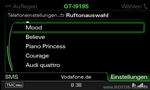

Hab noch mal aus dem aktuellen Navi die Einstellmöglichkeiten kopiert.

Also ich war gerade auch nochmal unten.
Bei mir lässt es sich nicht einstellen.
Hab dann mal das MMI auf 5570 geupdatet in der Hoffnung das es dann funktioniert aber auch hier Fehlanzeige.
Lässt sich wohl erst ab MMI 3G umstellen
