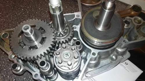

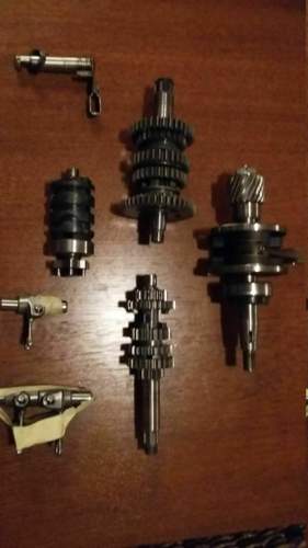

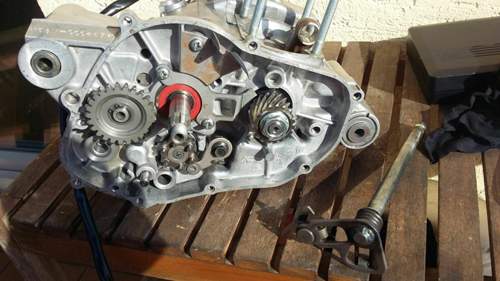

Gänge gehen sehr schlecht rein
Yamaha DT 80
nach einer Motor-Komplettüberholung und Neuaufbau habe ich folg. Problem (weiß leider nicht ob das vorher auch schon bestand):
Der 1. Gang geht zwar noch rein aber der Schaltvorgang von 1 nach 2 und von 2 nach 3, usw. ist eine Qual, die Gänge springen immer Richtung Leerlauf raus oder greifen nicht.
Ich muss die Gänge am besten ohne Kupplung schalten und dann noch kurz
mit dem Fuß den Schalthebelnach nach oben gedrückt halten dann bleiben sie manchmal drin.
So kann man aber nicht fahren, hat jmd. eine Idee ? Danke.
(Die DT hat 20.000 runter, Zahnräder und Schaltgabeln sehen perfekt aus.)

Mitteldichtung gibts keine , Flüssigdichtung, ich vermute den Fehler eigentlich nicht bei der Hardware sondern der Peripherie. Mit den Schaltwellen und gabeln kann man fast n. falsch machen, das hatt ich alles fotografiert.
Evtl. Richtung Schaltwelle, Feder etc.

Du hast auch eine LC, gelle. Das kann ja nur die Schaltspindel sein, die muss verbogen sein sonst gibt die Aussage keinen Sinn. Die Schaltplatte (das Teil mit der Kreuzschraube) sorgt dafür das die Gänge da bleiben wo sie sind, die Schaltspindel ist nach Betätigung ja immer in O Pos. dafür ist die Feder da. Bei der Schaltplatte ist noch der Stopper mit Feder verbaut, der hält den ganzen Mist zur Pos. der Gabel. Du schreibst ja, das du die Gänge nach Drücken musst somit wird die Pos. ja gar nicht erst richtig geschaltet ergo. Spindel krumm. Das du ein Montagefehler begangen haben könntest, glaube ich eher weniger sonst könntest du ja nicht durch schalten. Bei mir sieht die Spindel auch etwas anders aus, kann auch sein das ich das falsche Bj. habe weil Daten gibt es ja hier nie. Deckel runter, Kupplung raus u. dann siehst das Gemüse. Federn sind beide ok ? u. bei der Schaltplatte ist auch der Keil verbaut ?
Wenn Gänge sogar rausspringen kann das niemals am Öl liegen, sondern nur an der Betätigung, Arretierung, also mechanische Ursachen.
