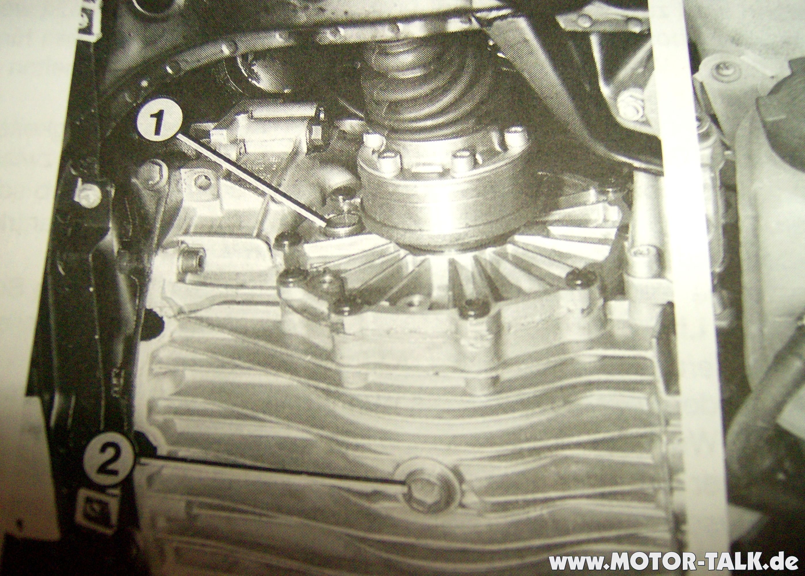

wow!
danke für eure hilfe!
ich werds auf jeden fall erst mal mim getriebe öl versuchen!
was muss ich da beachten?
einfach die zwei schrauben wie auf dem bildchen aufmachen, aus der einen läufts raus
und in die andere danach einfüllen?
bild: http://www.motor-talk.de/.../Attachment.html?attachmentId=557177
wie genau füllt man da ein? scheint ja eher so zu sein als müsste ich waagerecht einfüllen?
wieviel kommt da rein?
gibts sonst noch irgendwas zu beachten?

richtig - unten öffnen und es kommt dir entgegen 🙂
an der seite ist die einfüllöffnung. eigentlich kannst du einfüllen bis es dir aus der öffnung entgegen kommt.
bei meinem CCE getriebe passen 2,5l 75W90 rein. an den flaschen sind i.d.R. rüssel dran die man rausziehen muss ... den einfach rein ins getriebe und mit ein wenig druck warten bis das öl drin ist 🙂
wenn du das öl kaufst nimm gleich auch eine neue dichtungen mit!
