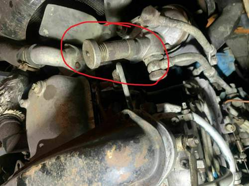

Wo ist die Dieselpumpe? Ist das, eingekreiste Teil?
Wo ist der Ventil?

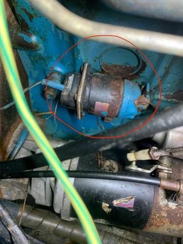

Das eingekreiste Teil ist wohl das Cut Off Ventil. Der Blau lackierte Gummi, da ist doch ein Hebel drann, der drückt bestimmt auf einen Abstellhebel an der Pumpe. Kommt an dem Ventil Strom an, wenn die Zündung eingeschaltet ist? Bewegt sich das Teil überhaupt? So toll sieht das Kabel an dem Teil jetzt auch nicht aus, und wenn ich die Listerklemme und das Vergammelt, Verschmorte was auch immer, Kabel in der Nähe der Pumpe sehe,.... da könnte ich Kotzen.

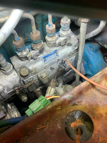

Was ist da links auf der Stempeleinspritzpumpe für ein Teil ? Kabel dran? dann magnetschalter zum Ausschalten braucht dann Spannung.
Wenn du Spannung auf das Erste Bild gibst Klack oder Brummt es sind da Schläuche dran?

Hallo Leute,
Hier mal Bilder...

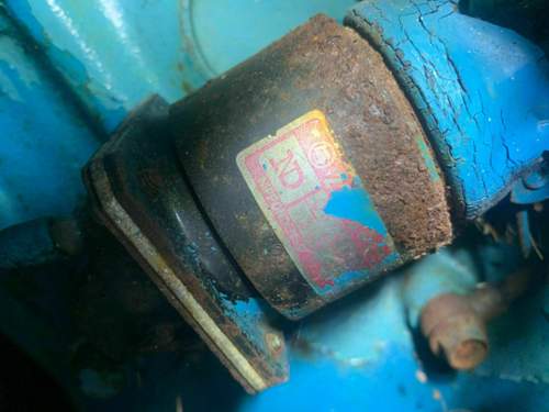

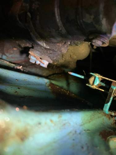

Was ist das für eine komische Teil? Dort, dünkt mich, dass der Blaue Kabel von der Pumpe auch hingehört... die sind in der Mitte gerissen. Wenn ich auf das komische Gerät Strom gebe, tut es wie beim Schweissen blau läuchten (Kurzschluss) und sonst passier gar nichts...
Könnten dass das Problem mit absterben sein?
Grüsse
Egor Gaeumann
sieht eher aus wie ein Magnetschalter der einen Seilzug betätigt
