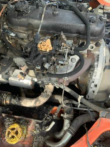

Jetzt habe ich das Geld bereit, das ich dank allen und auch mich verdient habe! Ich habe mir endlich mein Traumstapler von Toyota FDF18 2007 Jahrgang gekauft. Halbkabine, totaler Luxus und Trioplex mit vollem Freihub, Sogar mit Servicebücher, Anleitungen und Strassenzulassung mit MFK! (Halt Gold Edition)
Nun, habe ich ihn in verbrannten Zustand gekauft. Der Motor dreht aber noch und der Anlasser auch. Er hat nur 560h! Bis jetzt habe ich keine Fragen, jedoch falls ich habe, melde ich mich.
Grüsse
EG
Irgendwann schaffst du es noch bis zu einem Reachstacker. 😁
560 Std bei dem Sitz, den hat ein Stachelschwein gefahren? Ist das ein Diesel? Motor dreht Anlasser auch, dann schau das de dir da nicht noch einen bösen Kurzen einhandelst, bzw. schau wo der Brand angefangen hat, nach dem Auslöser.
Sieht mir eher nach einem Benziner (Gaser) aus, der wohl zuletzt auf Erdnüssen lief. 😁
