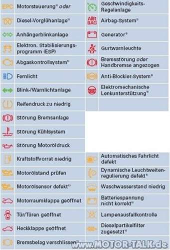

Hier mal die Auflösung mit FAKTEN (sind auch nicht von Google oder Wikipedia).
Die MKL (Bild 1 unten sie kann aber auch einen Blitz enthalten) ist eine Warnlampe vom Motorsteuergerät die nur bei Abgasrelevanten Fehlern aufleuchtet. Sie wurde zusammen mit EOBD eingeführt. Und man kann sagen alle A6 ab den 01.01.2000 haben eine MKL die davor können eine haben müssen sie aber nicht. Somit kann man nicht einfach ein genaues Datum sagen. Es geht nicht um OBD2 das haben alle A6 4b.
Nun zu den Fakten...

So das sind die Fakten alles weitere kann jeder im SSP231 und SSP175 selber nachgelesen. Zusammenfassung die "MKL" leuchtet nur bei abgasfehlern. Die EPC nur bei Fehlern im E-Gas und die vorglühlampe nur bei Fehlern im vorglühlsystem.

Das nenne ich mal gründlich.
Es erklärt aber nicht, warum zB mein 91er Vectra die MKL schon hatte.
Aus dem Text geht für mich nur hervor, dass einige Hersteller (uA Audi) gepennt haben bis es Pflicht wurde.
