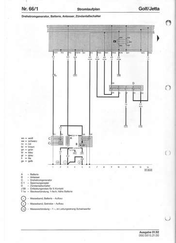

Okay steht das am stecker oder schalter?bin ne so versiert in sachen elektrik...😠
werd ich heut abend mal nachschauen...
eine kleine hilfe
G60b
Okay dankeschön...
ich meld mich wenns was neues gibt...
Sooooo....🙂
erfreuliche Nachricht das Fahrzeug schnurrt wie ein Kätzchen....😎
haben einen Stecker vergessen zusammen zustecken...
