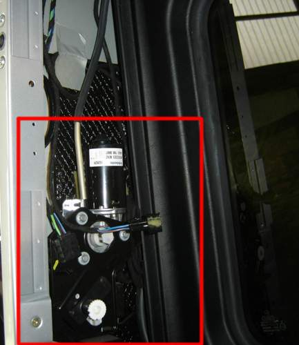

Bei deinem Auto wird das Schiebedach nur vom Schalter selbst und den beiden Relais für vor/zurück und heben/senken gesteuert. Die beiden Relais sind in dem schwarzen Kästchen enthalten welche mit seinen 8 Pins am Motorgehäuse steckt.
Im Getriebe sind noch 2 Microschalter eingebaut welche die Endlagen erkennen und die Relaisstromkreise unterbrechen.
Ich würde zuerst die beiden Relais auf Funktion prüfen, wenn da nichts ist dann mal in den Motor schauen. Denn ein neuer Motor für das ESSD steht mit 1700 € ??? 😕😕😕 in der Liste bei MB.
Der o. g. Relaisblock (A 124 821 00 47) mit den beiden Relais drin kostet bei MB 75,20 €

Ohne es jetzt schon angeguckt zu haben: Sind diese Mikroschalter Teil des Motors?
Vom Prinzip ist das ein Getriebemotor wie jeder andere auch. Im Gehäuse in dem das große Zahnrad läuft befindet sich Fett und auch die Endschalter. Die sollte man durchmessen können, an Pin 3, 4 und 5.
Wenn die Endlagen nicht erkannt werden liegt es mit hoher Wahrscheinlichkeit nicht an den Relais.
Okay, dann beginne ich mit den Mikroschaltern. Vielen Dank!

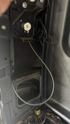

Hallo zusammen, ist evtl. etwas off topic, aber mein Schiebedach macht laute knarzende Geräusche beim Öffnen und Schließen. Die Geräusche kommen aus dem Bereich hinterer Dachhimmel bzw. Motor in der C Säule. Also baue ich den ganzen Krempel wohl aus und schaue auch mal die Endschalter an. Hatte jemand mal das Geräuschthema? Grüße, Daniel
Die Schalter machen keine Geräusche. Das ist die Führung im Rohr vom Motor nach oben.
Hallo Blamer, hallo zusammen,
Es ist genau wie du sagst, ich habe gestern Abend mal die Verkleidung der C – Säule entfernt und nachgesehen. Die Geräusche entstehen durch den Seilzug dessen überstehendes Ende in ein Schutzrohr fährt, wenn man das Schiebedach öffnet. Bei etwas älteren Modellen kann das Fett zäh beziehungsweise hart werden und dann löst sich dieses Rohr an der Unterseite vom Motor ab und wird geräuschvoll nach unten geschoben. Die Reparatur ist entsprechend simpel.

Wenn ich das Bild oben verurteilen kann und die Aufbau ist identisch wie bei den problematischen Fahrzeugen, sehe ich da eine Reparatur des Getriebes als solches als keine große Aufgabe, sofern die Zahnräder in Ordnung sind, gehen wir davon aus das ein Microschalter defekt ist, diese kann man bei Conrad eBay oder Amazon bestellen und ersetzen .

Mir ist auch gerade aufgefallen, dass bei meinem Fahrzeug das Schutzrohr fehlt und das Seilende geräuschvoll in den Innereien der C-Säule herumstochert.
Ich dachte bisher immer, die flexible Welle verabschiedet sich, aber die ist wohl nur für das Anstellen des Dachs zuständig, insofern fast erfreulich 🙂
Hat jemand ein Foto parat wie das aussieht oder vielleicht sogar eine Teilenummer? Ich finds im ETK leider nicht…
LG Seppo
Überstehndes Seilende wenn Dach geöffnet

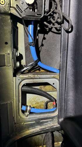

So wie es aussieht fehlt da das Auslaufrohr vom Motor A 124 782 05 17 oder A 463 780 04 77, die ET-Nr. hat sich irgendwann 2002 geändert.
Am Auslaufrohr ist noch ein Schlauch dran A 003 997 63 82 (18,0x2,5). Den Schlauch gibts nur als lfdm.
Die Teile können doch nicht einfach so verschwunden sein oder hatte der Vorbesitzer da schon mal repariert.

nein, weder Auslaufrohr noch Schlauch zu finden.
Ich konnte auch anhand deiner Teilenummern nicht herausfinden, wie dieses Auslaufrohr aussehen soll.
Ich hab jedenfalls gestern mal ein „Provisorium“ mit Kabelbindern und Gartenschlauch installiert. Funktioniert.
Übrigens: mein letztes Posting bezgl. flexibler Welle bitte ignorieren. Bei mir läuft alles über einen Seilzug.
Lg Seppo
