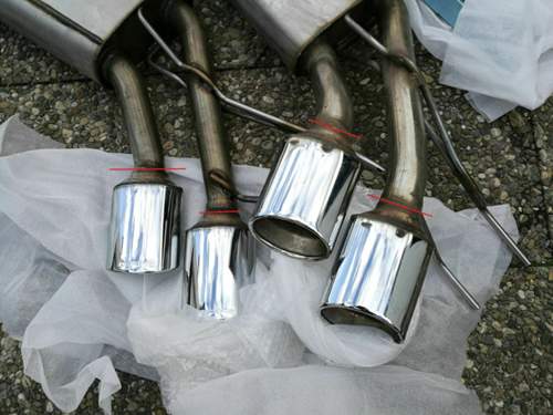

@DieHard400 schrieb am 16. Oktober 2016 um 09:28:21 Uhr:
Und AMG Auspuffblende ab... ;-)
Endlich mal jemand mit Geschmack. Weg mit diesem Scheiss :-)

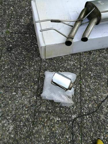

An ein Sportwagen kann man Sidepipes bauen, ein G ist ein Geländewagen da gehört sowas nicht dran. Mal abgesehen davon das es ohne Trittbretter auch sch.... aussieht. Das ist dann schon das nächste Übel. Diese Trittbretter nicht nur überflüssig sondern gehen bei einem Anflug von einem Sandhaufen kaputt, falls sie nicht schon kurz nach dem Kauf von alleine abkorrodiert sind. Naja sind ja auch schon weg.

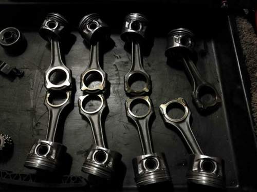

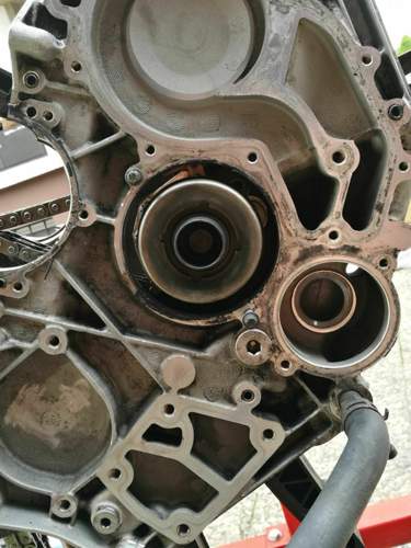

Die Kolben sind geputzt, teilweise haben die alten Pleul ein neuen Kolben bekommen. Die Kolben sind analog WIS vermessen worden und mit neuen Ringen versehen. Ich wollte am Wochenende die Kolben einbauen, aber mal wieder kam alles anders. Der Block braucht neue Zylinderlaufbuchsen, diese bekommt er nächste Woche. Hoffe ich komme dann mal weiter.

Endlich geschafft Motor ist fertig und im Auto, läuft sauber. Zumindest auf den ersten Blick.

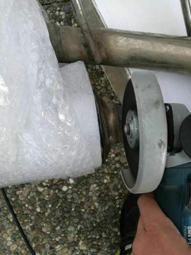

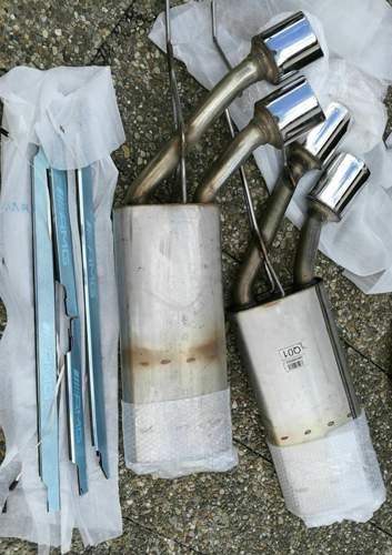

Neuer Auspuff ist auch drunter. Das war etwas einfacher...
Ich hatte starken Kühlmittelverlust, denn hatte ich vorher schon, damals dachte ich das Wasser verschwindet im Motor.
Kann aber nicht sein, denn das Auto brauchte immer noch Wasser. Die LLK Schläuche habe ich bereits getauscht und den Schlauch der Standheizung habe ich gerade gewechselt. Jetzt muss ich mal schauen ob das System dicht ist.
Fehlerspeicher könnte ich auch mal vollständig auslesen.
Wenn ich dazu komme stelle ich demnächst ein paar Bilder vom Aufbau des Motors ein und schreibe ein paar Takte dazu. Aber es gibt noch viel zu tun und ich habe einfach grade zuwenig Zeit.

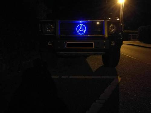

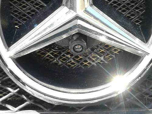

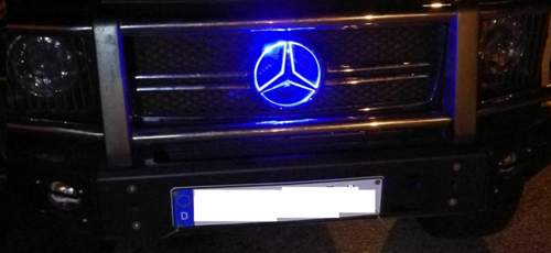

Ich habe Gestern meine Frontkamera angebaut und den beleuchteten Stern ordenlich verspachtelt und lackiert. Leider musste der originale Stern von Daimler raus und durch ein chinesisches Modell ersetz werden. Die Kamera die eigentlich für den Stern gedacht ist passt da aber nicht mehr und muss anders befestigt werden als mit den vorgesehenen Clipsen.
