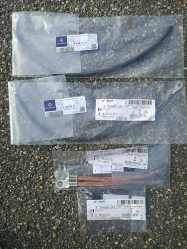

Das Masseband - Motor an Rahmen - sieht lausig aus obwohl ich das schon vor einiger Zeit gewechselt habe.
Das Neue ist auch nicht isoliert und auch nicht festverdereht. Kann das dann überhaupt richtig funktionieren?
Ich habe erstmal Schrumpfschlauch drüber gezogen.
Werde gleich alle Massebänder im Außenbereich wechseln, denke das kann nicht schaden.

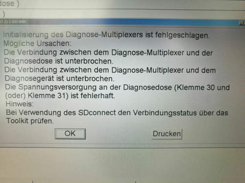

Mit der Diagnose bekomme ich seit geraumer Zeit die Fehlermeldung siehe Bild, somit kann ich den G grade nicht auslesen.

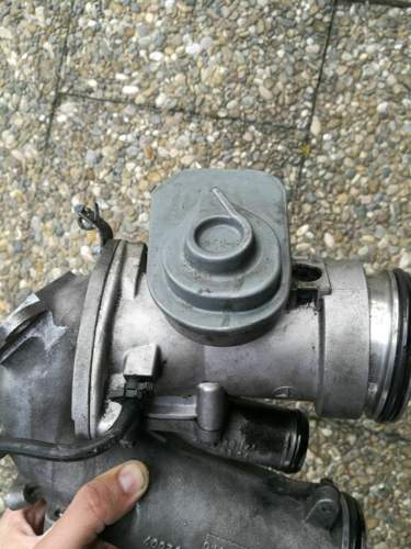

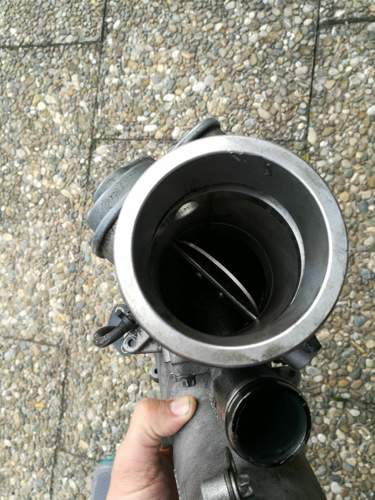

hast Du das AGR Thema eigentlich auch irgendwie lösen können ?
Michael
Lustig das Du gerade heute noch dazu schreibst, habe grade vorhin nochmal über die Klappe nachgedacht nach dem ich Teile der Luftansaugung raus gebaut habe. Mache morgen Bilder dazu.
Aber weiter bin ich noch nicht, erstmal muß der Motor laufen und der tut sich grade schwer.
LG
Soweit ich die Anleitung verstanden habe soll diese Klappe losgeschraubt werden wenn man das AGR still legt, das Rohr sitzt aber voller Sensoren ich bin mir nicht sicher ob das funktioniert wenn man nur Strom auf den Stecker des AGR gibt, es könnte auch zum Fehler kommen durch die Sensoren im Saugrohr weil die Messwerte nicht mehr stimmen. Außer dem dürfte die Kühlwasservorerwärmung nicht mehr funktionieren.
Was meintst Du dazu?

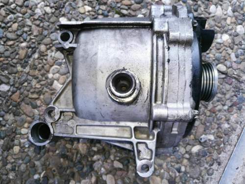

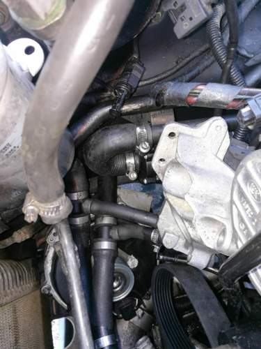

Die Lima habe ich raus, ein echtes Gefummel. Kann mir vlt einer die Frage beantworten wo für die Reduzierungen im Anschlußstück ist? Ich überlege die etwas aufzubohren damit der Kühlwasserdurchsatz etwas größer wird.
Img-20170927-154347
Img-20170927-165938
Img-20170927-165956
+2
Ich würde davon ausgehen, dass damit verhindert werden soll, dass mehr Wasser durch die Lichtmaschine fließt. Das ist wohl eine Begrenzung so dass noch genug im Motor ankommt.

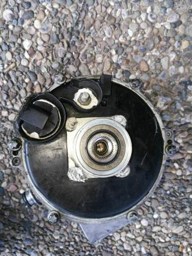

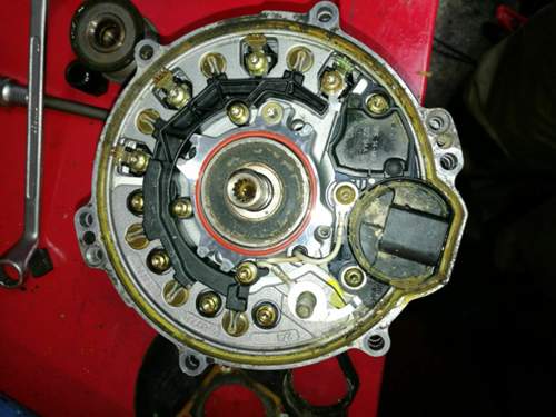

Ich bin grade voll angekotzt. Ich wollte die Lichtmaschine selber fertig machen, die Teilenummer für den Generatorregler habe ich mir aus dem EPC gesucht damit dann die Boschnummer rausgefunden, diese dann bestellt. Jetzt nehme ich das Ding aus der Packung, passt nicht nur nicht sondern sieht ganz anders aus. Ich habe bei DAG in der Niederlassung nach der Nummer gefragt und habe die selbe bekommen die ich gefunden habe. Was aber Niemand auf gefallen ist, das es sich dabei nicht um die Wassergekühlteversion handelt. Für die 150 A Wassergekühlten Limas habe ich im EPC jetzt keine Ersatzteile gefunden.
Dann mit der Nummer von BOSCH auf dem verbauten Teil gegooglt -> als original Boschteil (neu) gibt es das nicht zumindest habe ich es nicht gefunden. BRF 14-MO oder 0-122-9AA-OXO. Hat Jemand eine Idee wo ich einen neuen originalen Bosch Generatorregler her bekomme?
Befürchte das auch die Lager nicht passen, werde die Morgen vergleichen...
