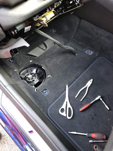

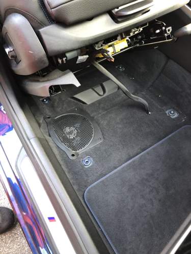

Hie all,
Ich weiß es ist lang her, würde mir aber weiterhelfen.
Habe Hifi Sound verbaut aber mit Match 7 Up und EMphaser Woofer win Upgrade vollzogen, womit ich zufrieden war bis der linke EMphaser angefangen hat zu kratzen, jetzt frage ich mich ob originale H&K Woofer was bringen würden?
Natürlich kann ich mir einen EMphaser gebraucht suchen, habe mich aber öfter gefragt ob die H&K generell besser wären als die ganze Upgrade Konkurrenz?
Noch dazu schweben mir die MB Quart vor, wäre ne Alternative, mal was anderes testen, dieses mal werde ich die Woofer aber einmessen lassen, ansonsten ist der Match Up eingemessen auf HIFI Sound, die EMphaser habe ich ohne Einmessen genutzt.
Der Bass war gut aber nicht auf dem Punkt, etwas kickiger, kürzer wäre mir lieber, daher dachte ich an die H&K Woofer, oder wären die anderen Alternativen besser geeignet?
LG
Wenn du es kickiger haben möchtest kannst du mal die subs von match probieren hab die selber momentan verbaut und bin mehr als zufrieden
Servus, danke für die Info, habe nämlich an die Match Subs gedacht, kenne die Halt nicht.
Hast du wie ich die Match UP 7 BMW verbaut?
Das sind diese hier, Match UP W8BMW-S, soll die neue Version mit 200 RMS sein.
LG

Wenn ihr ein System sucht dass nicht 08/15 ist und man nur den Aufkleber getauscht hat nehmt das von Match oder das von Audison. Speziell letztere sind wirklich sehr wertig, sorgfältig und schön verarbeitet mit einer wirklichen Frequenzweiche dabei.
@whopper schrieb am 2. Juni 2022 um 05:30:10 Uhr:
LG
Ja hab die auch in kombination mit der up 7 verbaut
Ich danke dir🙂
@Dimmery,
sehe gerade dass die Match anders aufgebaut sind als die anderen Alternativen, da ist klassisch unten der Magnet und oben die Membran, stößt die Membran oben nicht am Plastik Gitter an?
Bei meinen EMphaser liegt das Magnetgehäuse oben am Gitter an, aber keine Vibrationen.
LG
