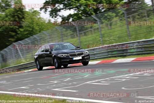

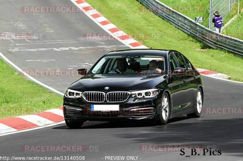

Problem gelöst.
Hab eine Variante3 von KW drin,
die Vorspur ist bei beiden Achsen auf den Höchstwert eingestellt, welcher vorgesehen ist.
Nun läuft der Wagen sehr sauber und extrem Spur treu.
Auf der Autobahn wie auf der Nordschleife sind, trotz unterschiedlicher Szenarien, die Leistungen herausragend.
Hatte schon viel erwartet aber nicht das.
Werd' wohl beim nächsten wieder eine V3 verbauen lassen.
