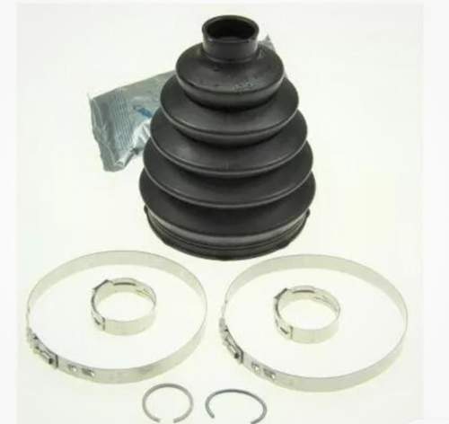

Hallo zusammen, bei meinem G11 730xd ist vorne links aussen die Antriebswellenanchette durch. Habe die neue schon da und wollte die wechseln. Habe das Antriebswellengelengelenk aus dem Radlager raus, nur bekomme ich das Gelenk von der Antriebswelle nicht ab. nicht ab. Hab die Antriebswelle auch noch nicht aus dem Getriebe rausgezogen. Steckt noch im Auto.
Ein Kollege meinte, dass man das äußere Gelenk bei BMW gar nicht abziehen kann !? Ist das so?
Hat jemand zufälligerweise Zugriff auf den Reparaturleitfaden? oder hat das gar schon mal selbst durchgeführt?
Wäre für Tipps dankbar.

...es gibt hochelastische Gelenkmanschetten, die ohne Demontage des Gleichlaufgelenks mit einem Druckluftspreizer montiert werden können:

Bmw baut zum Tausch der Manschette die Welle aus.

Hi, das Ausbauen der Welle wäre nicht das Problem. Aber wie gehts weiter? Bekommt man das äussere Gelenk irgendwie ab?

Hi ja, diese smanchetten sind mir bekannt. Ich habe auch das Werkzeug da liegen. Due Frage ist, wo ich die passende dehnbare Manchette herbekomme. Vin SKF gibts ja Universalmanchetten. Das ist aber nicht so die Goldlösung..

Brauchst du ja nicht. Wenn die Welle raus ist geht die ja nach hinten runter. Die neue dann von hinten wieder drauf und über das Gelenk.
Wie geht die Manchette von hinten drauf? Da ist ja auch ein Gelenk?!
Dann muß dieses dann ab?
Aber wie ist es grundsätzlich? Ist das äussere Gelenk abbaubar? Oder ist er fest verbunden (geschweißt/geschrumpft)?
Habe gerade mal das Bildchen vom Spidan Menchettensatz für den G11 angeschaut. Da sind „seltsamerweise“ 4 Schellen dabei und 2 Sicherungsringe… das spricht dafür, das das Innere Genlenk wohl weg muß…

So, wollte nur mal berichten…
Problem gelöst.
Habe die Well ausgebaut, das innere Gelenk hat dich abnehmen lassen. Dann alles von hinten zusammengebaut.
Danke an alle für den Input.
