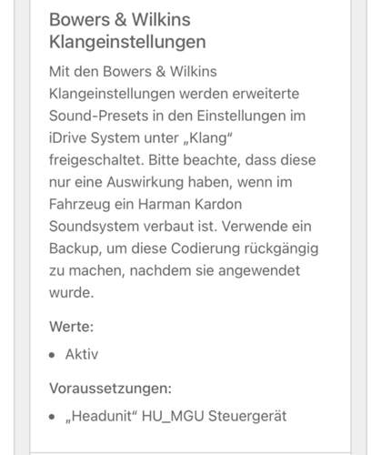

Sind die Einstellmöglichkeiten vom H/K damit tatsächlich anders oder ist das nur eine andere optische Darstellung?
Moin,
ja, die Modi sind um diverse Soundprofile wie Studio, Konzert, Lounge usw. erweitert. Ebenfalls kann man das Surround-Level noch anheben/senken.
Der Equalizer bleibt identisch.
Ich finde das ist definitiv ein Unterschied und bietet einen deutlichen Mehrwert.

Hallo. Nutze auch Bimmercode. Komme aber mit den einzelnen Bezeichnungen im Expertenmodus nicht so gut zurecht / was damit man genau ändert. Deswegen lasse ich davon die Finger. Suche ein paar nützliche Tipps was sich zum codieren lohnt. Suche aber hauptsächlich die Einstellung für die Änderung von H/K auf B/W für die Klangeinstellung.
Lg Michi

Da brauchst Du nicht in die Experten Einstellung. Die ist standardmäßig aktivierbar in Bimmercode.
@MrMarioG schrieb am 19. März 2023 um 13:33:34 Uhr:
@Wilddog schrieb am 19. März 2023 um 13:04:09 Uhr:
Lg Michi
Ok. Und wo. Finde bei mir nichts ??? ???????
Du hast das richtige Steuergerät ausgewählt? Hast Premium?
Ja. Hab premium gekauft. Und hab in allen Kategorien nachgeschaut. Finde keinen Punkt unter dem ich was für den Klang/ Sound einstellen kann.
@Wilddog schrieb am 19. März 2023 um 16:47:05 Uhr:
Selbst in der Anleitung von BimmerCode steht’s. Geh mal in die Headunit und schau da nach.
Sorry, Hab den Fehler gefunden. Hatte in den Einstellungen von Bimmercode das es die Headunit ignorieren soll aktiv. Funzt jetzt prima. Danke für eure Hilfe.
