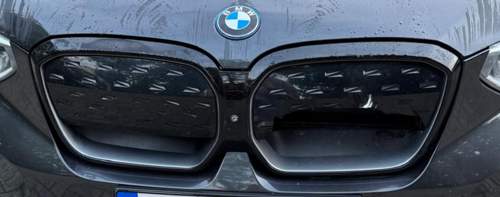

leider ist mir heute durch einen Vogelschlag ein Teil meiner Niere kaputt gegangen.
Ich bin nun auf der verzweifelten Suche nach einem Ersatzteil. Mein BMW Ix3 ist das pre-Facelift Modell. (Baujahr 03.09.2021)
Die Internetsuche ergibt einfach keine Treffer dafür.
Ich kann auf Fotos auch keinen Unterschied zum neueren Modell erkennen.
Deshalb meine Frage: Kann ich z.B. eine Niere mit der OEM BMW iX3 G08 LCI Frontziergitter – 51135A34E69, 51135A34E70 installieren?
Viele Grüße und danke schon mal im Voraus!

Von den Massen her ja, aber nicht von den Befestigungen. Diese wurden mit dem LCI geändert. Somit passen die Clips nicht.

Danke für deine Antwort.
Das bedeutet im Umkehrschluss wohl für mich, dass ich zur BMW-Vertragswerkstatt muss...
Oder wüsstest Du noch eine Alternative?

Habe jetzt beim Freundlichen eine Originale bestellt, wieder geschlossen und komplett schwarz.
Sollte der Rahmen beim Ausbau unbeschädigt bleiben, melde ich mich nochmal. :)
Der originale Grill ist ja auch nicht ganz geschlossen. Ich hab bei meinem mit Rippen keinen Mehrverbrauch feststellen können. Der ist auch nicht komplett offen. Der hat oben auch einen Teil verschlossen. Also kaum Unterschied zum Originalen.
Habe jetzt den Originalen heute eingebaut bekommen. Leider war der alte Rahmen doch beschädigt, ist im Müll, @@cs90
Vielmehr hat sich ein anderes Problem eröffnet:
Hinter der Niere ist jeweils eine 3-Fach "Lamelle"? Zwei der Streben hats zerrissen.
Wofür sind die gut? Klimaregulierung?
