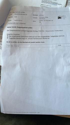

vor etwa zwei Wochen trat folgendes Problem zum ersten Mal auf und danach erneut:
Während der Fahrt nahm das Auto plötzlich kein Gas mehr an und zeigte Fehlermeldungen im Bereich des Luftdrucksystems und ESC an. Nach etwa 30 Sekunden funktionierte das System wieder.
Am nächsten Tag ließ sich das Auto nicht starten, und es wurden mehrere Fehlermeldungen angezeigt (ESC, Luftdruck etc.). Es konnte kurzfristig zum Laufen gebracht und in eine Werkstatt gebracht werden. Dort wurde jedoch kein Fehler festgestellt, der diese Reaktion des Autos erklären könnte. Allerdings wurde ein Getriebeschaden diagnostiziert.
Nun frage ich mich, was die Ursache für diese Fehlermeldungen sein könnte und wie sich das Problem beheben lässt.
Auto:
Audi A3 8V von 2015
Ca.151.000km
Über eine Antwort würde ich mich freuen.

Anbei der „Bericht“ der Werkstatt.
Bild #211445563
Bild #211445566
das sieht für mich nach Getriebeschaden (Mechatronik) aus, aber ich bin kein Profi.
@Atomickeins schrieb am 28. März 2025 um 17:54:44 Uhr:
Danke für den Hinweis, jedoch wurde ja schon ein Getriebeschaden diagnostiziert, nun bleibt die Frage, ob die Fehlermeldungen in der Cockpitanzeige, etwas mit dem Getriebeschaden zu tun haben oder nicht?

Ich finde den „Getriebeschaden“ noch nicht so sicher. Der Fehler auf dem CAN-Bus Antriebsstrang, da würde mich interessieren, wo der herkommt. Nicht dass da einfach die Steuergeräte nicht richtig reden können. Du schreibst ja auch von ESC und dem Reifendruck… das riecht doch nach Bremsensteuergerät. Lass noch mal einen vollständigen VCDS-Scan machen und stell den hier ein.
Ich habe mir das erste Bild nochmal angeschaut, ganz oben steht Batteriespannung zu klein.
Bekanntlich spinnen Steuergeräte bei Unterspannung, ich würde also erst mal die Bordspannung messen und falls notwendig die Batterie extern aufladen oder ersetzen und dann mal nachschauen, welche Fehler sich löschen lassen und welche Fehler übrigbleiben oder wiederkommen.
