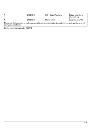

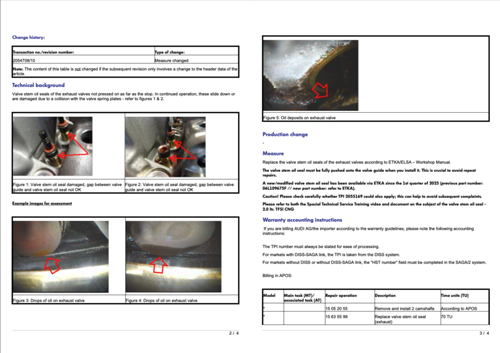

Hier die TPI von ErWin. Es gibt auch eine TPI für die Ventilfedern (nicht die dichtungen), auch hier hinaugefügt.
Screenshot-2025-07-31-at-12-20
Screenshot-2025-07-31-at-12-19
