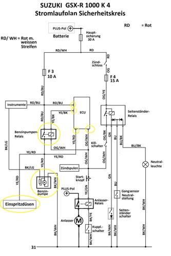

LIMA und Regler sind ne andere Baustelle.
Hat mit Deinem Fehlercode nix am Hut.
Wir fangen mal bei Adam und Eva an:
Die Kiste hat ne Einspritzanlage.
Dazu braucht man eine elektrische Benzinpumpe.
Die sitzt im Tank.
Die Stromversorgung der Benzinpumpe und der Einspritzventile übernimmt das Benzinpumpen-Relais.
Das bitte suchen am Mopped und Bilder machen.
Das Einschalten des Relais übernimmt das Motorsteuermodul ( ECM oder ECU ).
Alle 4 Kabel des Relais werden vom ECM überwacht.
Sobald auf einer dieser Leitung der SOLLWERT nicht erreicht wird ,schreit das ECM: ALARM !!!
Und setzt einen Fehlercode und/oder die FI-LED im Tacho blinkt bzw.leuchtet.
Jetzt weiss man: Aha !!!!.....irgendetwas funzt nicht mit der Einspritzanlage.
Dann Fehlercode auslesen.
Liste im WHB kucken mit Auge,was ist Fehler genau.
Danach werden die betreffenden Komponenten gecheckt,die unter Verdacht stehen.
So wird's normalerweise gemacht.
In deinem Fall kann es auch sehr wahrscheinlich an der Verkabelung liegen.
Leider tauschen die meisten in so einem Fall verdächtige Komponenten und sind bitter enttäuscht,wenn Fehler immer noch da ist.
Also es ist immer ein Komprommis zwischen Teile tauschen und prüfen der Komponenten bis der Fehler weg ist.
Hab Dir mal als Beispiel nen Stromlaufplan von ner SUZI Einspritzer angehängt.
Das Grundprinzip ist immer gleich.
Die 4 Anschlüsse an der ECU/ECM hab ich Dir markiert.
FI-Stromlaufplan
Themenstarteram 5. August 2019 um 8:52
Hallo und vielen Dank für diese super ausführliche Antwort!
An die Benzinpumpe hatte ich noch gar nicht gedacht, da der Fehler nur im Speicher auftaucht (und nicht dauerhaft bestehen bleibt) und Fehler 46 laut WHB auf eine Fehlfunktion des Ladesystems schließen lässt.
Die Benzinpumpe, deren Verkabelung und auch das Relais werde ich heute noch prüfen, Foto folgt dann noch. Die Kabelbäume hatte ich bis jetzt so gut es geht optisch inspiziert, die Isolation ist zumindest äußerlich noch in takt.
Vielen Dank für die tolle Hilfe!
