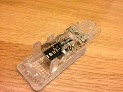

Anbei die Bilder von heute Abend.
Einbau war in 2x 2 Minuten erledigt. Sind dimmbar, allerdings entspricht 100% = Superhell und 20% = mittel-hell.
Die niedrigste Dimm-Stufe bezeichne ich als "akzeptabel / angenehm" aber nicht als "ambiente / äusserst dezent"
Wer allerdings etwas weiße halbtransparente Folie übrig hat, kann diese in die Lampengehäuse legen und erzielt damit je nach Folie eine erhebliche Helligkeitsreduzierung. Danach ergibt die 20 - 100% Skalierung der Dimmbarkeit wieder richtig Sinn.
