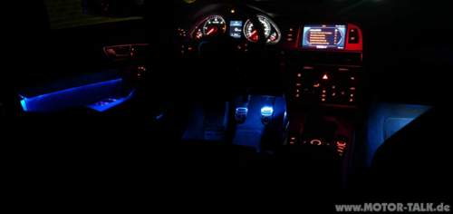

So hier jetzt Bilder von der roten Fussraumbeleuchtung vorn.
Die Wahrheit der Leuchtstärke liegt irgendwo zwischen den Fotos.
Von Aussen fotografiert siehts auf den Bildern dunkler aus als in der Realität und von innen siehts auf den Fotos heller aus als in Realität.
Türleisten gibt´s noch nicht und gesaugt wird auch noch 😉
So, jetzt komplett auf blau umgerüstet in den Lichtleisten und im Fußraum 80/20 blau/weiss ...
Die Helligkeit ist schwer einzufangen. So wie lifelite schon schreibt, liegt die Wahrheit in der Mitte.
Gruß DVE

Meinst Du oberhalb der Armlehne?
Wenn ja, das ist Teil des Ambilight-Lichtpakets. Original ist dort eine Lichtleiste mit einer weissen LED verbaut, welche (zumindest in meinem Dicken) nicht sonderlich hell geleuchtet hat. Ich habe den Vorwiderstand entfernt und eine stärkere LED verbaut.
Jetzt teste ich noch unterschiedliche Farben, derzeit blau wie auf den letzten Bildern zu sehen.

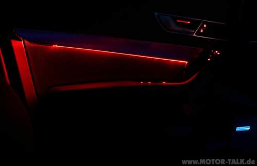

Rot habe ich jetzt auch zum leuchten bekommen, Bild der Lichtleiste in rot folgt heute abend 😎.
Gruß DVE

und hier noch die rote Variante 😎

Das blaue finde ich nicht schlecht aber das rot wäre mir nun etwas zu viel des Guten.
Meine Frau hätte ganz gerne die Tür- und Fussraumbeleuchtung rot gehabt, da dies Ihrer Meinung nach "wärmer" ist. Ich bin mir nun aber ganz sicher, dass mir das originale weiss viel besser gefällt als rot. Die einzige Alternative für mich wäre blau, jedoch stark gedimmt.
Vielen Dank für die sehr anschaulichen Bilder, sind wirklich super!!
Die rote Variante hab ich halt nur mal so gemacht zum testen. Ist auch nicht meine Nummer 1. Wenn ich aber vergleiche zwischen weiss und blau, fällt die Wahl eindeutig auf blau. Das weiss wirkt langweilig und erzeugt zu wenig Ambientefeeling - für meinen Geschmack zumindest.
Gruß DVE
