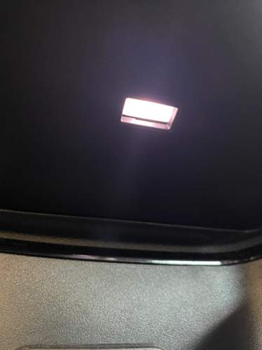

Wie hast du die oberere Abdeckung ausgebaut, solltest du dokumentieren für die User die so etwas nachbauen möchten.

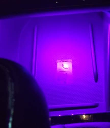

Nur mal zum testen verbaut...
Test Aufbau

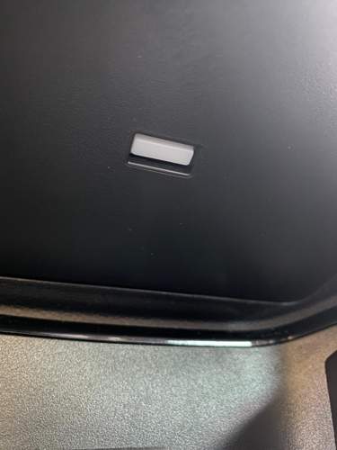

Die Abdeckung wird nur nach Vorne gezogen, ist Bajonet-mässig eingerastet, nur halt nicht gedreht sondern gezogen.
Die Farbe ist aber gewöhnungsbedürftig.

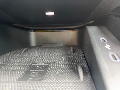

Die USB Box entfernt man mit Gefühl und einem Kunststoffkeil. Diesen von Oben zwischen Box und Rahmen und danach links entriegeln.
So schlimm wie es im Foto aussieht ist es nicht, außerdem in 10 Sekunden entfernbar
Ist so ein Teil, lag noch irgendwo rum, nur die Platine ohne Gehäuse am USB angeschlossen.

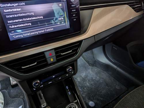

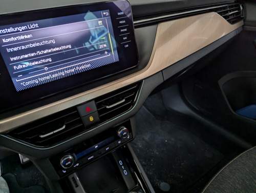

So, die Beleuchtung ist nun fertig.
Teileliste:
1x 5E0919173A – Leuchte
1x 8K0953754B – Steckergehäuse
4x N90764701 – Pin
1x 8K0972994 – Gehäuse
4x N90764901 - Pin
4B0972623B - rot Gehäuse
hier habe ich die fertigen Kabel genutzt:
https://www.ebay.de/itm/165254406511
Und wenn man sich das Loch machen in der Blende unter der Heizungsregelung sparen möchte:
1x 655857367A Abdeckung
467683783
1475036209
322344264

Hier ist mal die fertige Fussraumbeleuchtung.
