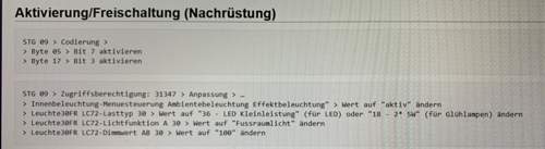

Wer kennt oder weiß wer mir die Fussraumbeleuchtung beim 2020er Kamiq programmieren kann?

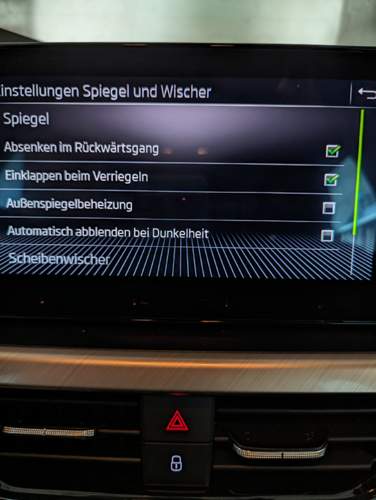

In den Einstellungen kann man die Spiegelabsenkung beim einlegen vom rückwärtsgang einschalten, das funktioniert aber bei meinem nicht.
Das nächste ist, die Spiegelheizung ist zwar gelistet kann aber nicht gewählt werden, funktioniert aber über den normalen Drehschalter in der Tür.
Kann mir da jemand was zu schreiben?
Hast du das nachträglich programmiert ?
Der Scala/ Kamiq kann keine automatische Spiegelabsenkung, da kein Poti verbaut ist, der die aktuelle Position dem Steuergerät mitteilen kann.

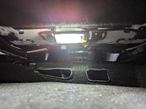

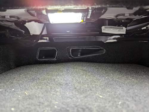

Soderle, die Fußraumbeleuchtung ist programiert und taucht auch im Infotainmant auf, nur funktioniert es nicht.
Da kommt wieder die Frage ob Pin 65 überhaupt richtig ist...
