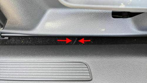

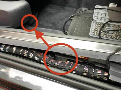

Hi, ich muss da noch mal nachfragen wie genau ihr von dem Kabelbaum zu dem Loch unter dem Sitz gekommen seit. Bin ich hier richtig? Oder ist die Durchgangsstelle wo anders? Denn egal wie sehr ich es versucht habe bin ich da nicht durchgekommen. 🙁

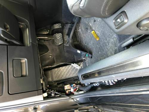

Ich hab mir das Gefummel unterm Teppich erspart und bin direkt von der Einstiegsleiste kurz vor der B-Säule über dem Teppich unter der Sitzschiene durch an den Kabelbaum vom Sitz gegangen. Kabelbinder zum Fixieren, fertig. Wenn ich es nicht vergesse mach ich auch mal ein Foto davon.

Ja so hab ich es jetzt auch gemacht weil ich total genervt war und keine Lust hatte mit demontierten Leisten rumzufahren. Aber da ich es weiß, dass es da über dem Teppich liegt stört es mich jetzt schon.
Die tricksen in dem Video aber auch. Weil eigentlich liegt das Kabel nicht „nur“ unter dem Teppich.

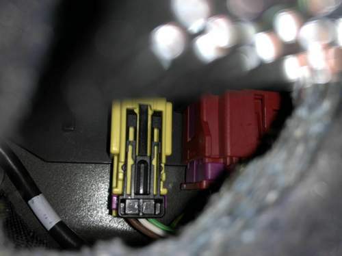

Kennt jemand passende Steckverbinder (2pol) die man praktischerweise an der Steckerkoppelstelle einclipsen kann, ähnlich wie die werksseitigen Stecker für Airbag und oder Sitz-Funktionen?
Falls der Sitz mal raus muss, wäre das einfacher, wenn man die Fussraumbeleuchtung dort auch abstecken kann
@__NEO__ schrieb am 22. Juli 2020 um 00:50:17 Uhr:
Und warum klipst Du nicht 2 Kontakte in den vorhandenen schwarzen (10 Pol) oder in den roten 17 Pol Sitzstecker rein? Selbst auf der Fahrerseite, mit Sitz in Vollausstattung (Heiz, vollelektrisch, Belüftet, Massage) und dem 10 pol (alte Variante) sind dort noch zwei Löcher frei, "zufälligerwiese" 🙂 ganz passend
Jetzt auch mit Foto (Fahrerseite) - mich stört es nicht genug, um mir mehr Mühe beim Verstecken zu geben.
Kabelführung "oberirdisch"
Tja die Ansprüche sind unterschiedlich, der eine macht’s pragmatisch, der andere macht sich das Leben schwer weil er es noch oem-mässiger als ab Werk machen will 🙂 und hat deshalb immer noch keine Fussraumleuchten hinten drin
Mit dem Kabel so, geht das für mich überhaupt nicht. Entweder richtig oder garnicht.

Ich hab es jetzt heute noch mal in Angriff genommen und auch die Methode „unter dem Teppich“ umgesetzt. Ist tatsächlich nicht OEM-like aber wenigstens sieht man das Kabel nicht und es kommt am selben Loch wie der Rest der Kabel raus. Aber ein bissl gefummel ist es ja schon.

Nummern kann ich Dir leider keine nennen. Wenn ich meine Autos umbaue oder nachrüste, kaufe ich auf Ebay immer komplette Kabelbäume vom "gleichen" Modell mit einer möglichst hohen Ausstattung. Dadurch daß auf Ebay sehr oft die FIN Nummern angegeben werden, kann man auf VW Erwin die Ausstattungsmerkmale nachschlagen. Günstiger kommt man an die Stecker und Pins nicht ran (natürlich NICHT wenn man nur die FR Leuchten hinten nachrüsten möchte 😁 ). Ansonsten geh mal zum Teilefuzzi und lass Dir die Pins und Buchsen für den Sitzstecker raussuchen.

1J0 971 972 Stecker
3B0 972 712 Gehaüse
N 103 357 06 Pins
N 103 361 05 Pins
