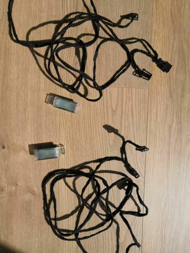

wir haben kürzlich einen Passat Variant B8 gekauft, mit Ambiente Beleuchtung (1farbig). Leider hat der Wagen nur vorne die Fußraumleuchten. Ich möchte gerne hinten nachrüsten und habe dieses Set bei aliexpress gefunden, komplett samt Y-Kabel zum anschließen an den vorderen Lampen. Hat jemand schon Erfahrung damit? Kann es funktionieren?

Ich habe das auch so gelöst. Habe den Kabelbaum selbst gemacht und die beiden Leuchten die vorne Serie verbaut sind auch für hinten genommen, passen einwandfrei!

Guten Tag, so meine hinteren Lampen sind von aliexpress gekommen. Kabelbaum und Lampen sehen gut aus.

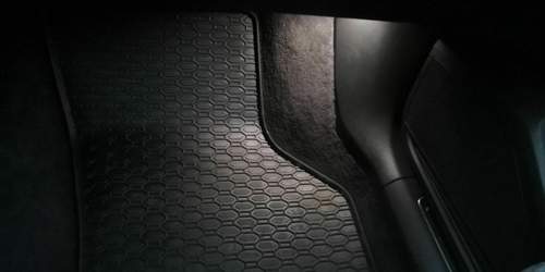

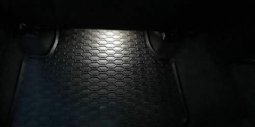

Kannst ja mal Fotos rein stellen vom Unterschied vorne und hinten
Hier sind die Bilder, jeweils einmal von vorne und hinten. Also es fällt nicht wirklich auf, dass sie unterschiedlich hell sind
