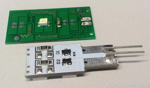

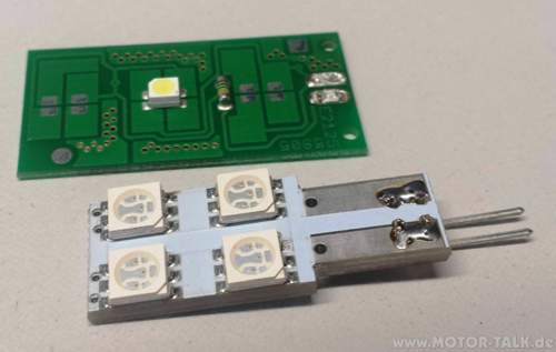

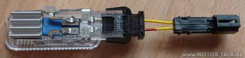

Leider ist bei der Fussraumbeleuchtung der Austausch der Leuchtmittel nicht so einfach, aber trotzdem möglich.
Schau mal hier im post ist ein Bild vom org. Leuchtmittel und einem super Nachbau. Im post danach gibt es noch eine gute Lösung mit einem Adapter.
Im gesamten Thread findest vermutlich genügend weitere Info. Ist zwar vom 8K, aber so wie vieles, das Gleiche wie beim 8T.
Viel Erfolg beim Umbau.
Unisurfer
Ich arbeite momentan an andere Smd's (LED's) in der Farbe rot. Habe gestern Abend rote Smd's ausprobiert (900K) aber die waren nicht hell genug. Diese Woche bekomme ich 6000K Smd's und werde diese ausprobieren.
Werde Bilder danach hochladen. :-)
PeeJaY
Werde Bilder danach hochladen. :-)PeeJaY
Und wie verbaust du diese? Lötest du die Original SMD von der Leiterplatte ab?
Ja, Original Smd's werden ersetzt durch stärkere Smd's.
PeeJaY

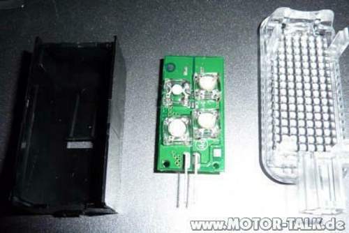

Die TT-Leuchte könnt ihr vergessen, die bringt nichts. Es gab hier mal einen User, der hat professionelle Ersatzleuchten gebaut, heller und mit Farbumschaltung bei Tür auf. Die würde ich empfehlen ...
die leuchten hatte ich bei mir auch verbaut- ich fand das rot während der fahrt unpassend und störend- hab sie wieder ausgebaut und verkauft!
das WEISS war aber heller als die standardleuchten das stimmt.
man kann also wie auch schon gesagt wurde ggf. nur die SMDs umlöten, wer SMD löten kann sollte das problemlos hinbekommen.
