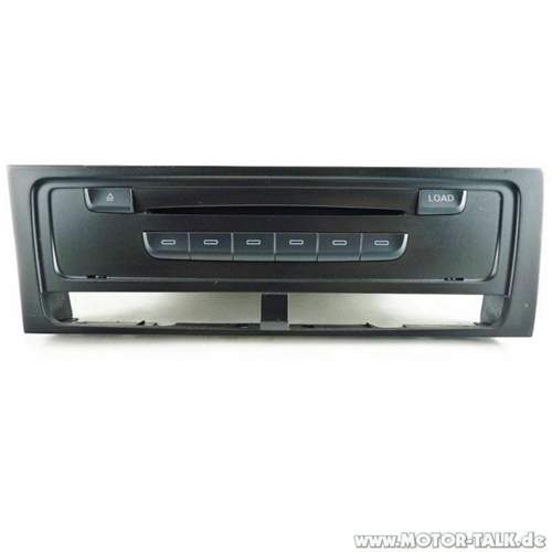

Der neue A5 der es werden soll hat bisher nur den 6 Fach Wechsler (siehe Bild)
Möchte gerne das Multimedia Fach mit DVD und den 2 Sd Karten Einschüben nachrüsten.
Jetzt meine Frage, ob das geht mit umbauen und umcodieren, bzw. was ich Hardwaremäßig brauche?

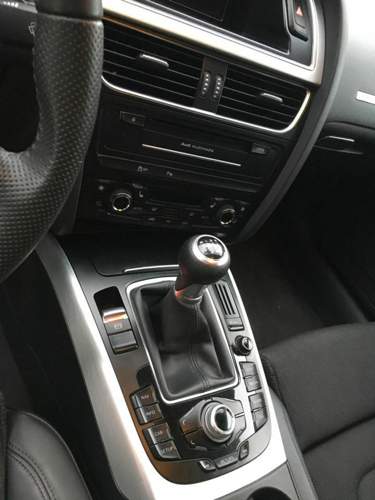

Das Auto ist Baujahr 09/2008 und hat die Taste Nav und Media bereits in der Konsole neben dem Schaltknauf.

Nein der CD Wechsler ist MMi2g
die Main Unit vom 3g sitzt in der Mittelkonsole
das sind komplett anderer Techniken und können nicht mal eben so getauscht werden;
ein Umbau ist möglich- aber fängt bei 1000€ aufwärts locker an
Könnest Du mir noch bitte verraten ob dazu das TFT auch getauscht werden muss?
Und sind die verbauten Kabel dieselben mit Steckern und der gleichen Belegung?
Sitzt die Main Unit unter der Mittelkonsole, müssen die Taster neben dem Ganghebel auch getauscht werden?
Danke schon mal für deine Antwort, es ist echt nicht so einfach den richtigen A5 zu finden, wenn ich im unteren Preissegment (unter 20000 Euro suche) haben die Auto meist nur den Cd Wechsler (DVD für Navigation im Kofferraum), da würde ich dann gerne die Sd Karten Slots nachrüsten, das ist es mir wert🙂

es muss wahrscheinlich alles ausgetauscht werden, auch das Display.
Ist es dir das wert - für zwei SD-Slots?
Suche besser weiter, bis du einen A5 findest, der das MMI 3G schon drinhat.
Ein Umrüsten von MMI2G auf MMI3G ist ungefähr so aufwändig, wie ein Umrüsten von Radio Concert auf MMI2G oder MMI3G.
Das einzige, was man behalten kann ist das MOST Gateway - dies kann man beim Umrüsten von MMI2G auf MMI3G umflashen. Beim Umbau von Radio Concert auf MMI muss es getauscht werden.

Anbei das versprochene Foto.
