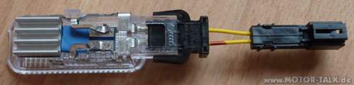

Stimmt, so ungefähr 8 bis 9V habe ich auch gemessen in der Max-Stellung.
Eine Variante zum tunen ist noch Glassockel-LED zu verwenden, dafür muß man sich aber einen kleinen Adapter basteln (falls man original schon LED vom Lichtpaket hat).
Gruß DVE
