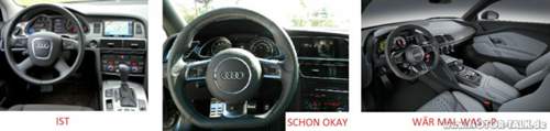

ich habe in meinem 2008er S5 das 4 Speichen Lenkrad mit Lane-Assist (38 cm Durchmesser; 10,5 cm Umfang unten).
Das Facelift Lenkrad (unten abgeflacht) ist schon mal 1,5 cm kleiner und 1 cm mehr im Umfang.
Meine Fragen:
. Was sagt der TÜV dazu?
. Worauf muss ich bei der Auswahl des Lenkrades achten, wenn ich weiterhin Lane Assist und meinen Airbag behalten möchte?
Ich hätte mindestens gern ein Facelift, besser noch RS5 Alcantara, noch besser R8
Wie ich bereits gelesen habe passt das RS wegen des Airbags wohl technisch nicht, richtig?

Einen neuen Airbag brauchst du sowieso und kannst deinen alten nicht behalten. Zudem wäre es zwar möglich das Lenkrad zu verbauen allerdings würde danach dein Lane Assist nicht mehr funktionieren. Dafür gibts auch keine Abhilfe.
Warum klappt das mit dem Lane Assist nich? Gibts keine FL-S5 RS5 R8 mit Lane-Assist?
Und ich würde mal unterstellen, dass der Airbag im S5 FL und RS5 FL Coupé die selben sind?!? Oder sind sie anders, weil der Hupknopf rund anstatt eckig ist?
Der Lane Assist im FL arbeitet komplett anders - da müsste das komplette Lenkgetriebe
getauscht werden...
BJ 2008 wie deiner es ist ist aber kein FL sondern VFL und das Lenkrad was du möchtest gibt es nur beim FL da der VFL Airbag nicht in das FL Lenkrad passt brauchst du wenn du das FL Lenkrad haben möchtest auch eine neuen Airbag.
Beim VFL wie bei dir gab es den Lane Assist nur mit dem 4 Speichen Lenkrad soweit ich weis und in diesem ist der Vibrationsalarm eingebaut. Bei dem FL Modell ist der Vibrationsmotor aber nicht mehr im Lenkrad sondern in der Lenkung mit eingebaut.
Und da es dann einen Fehler gibt wird das System soweit ich weis deaktiviert und vibrieren würde es dann eh nicht mehr. Du kannst natürlich die komplette Lenkung mit Steuergeräten usw alles umbauen aber ich denke das übersteigt den Aufwand und die Kosten etwas für ein neues Lenkrad 😉

Danke für die umfassende Antwort. Also bleibt einem VFL'ler mit Lane Assist eigentlich nur EIN LENKRAD übrig, und zwar meins, richtig? Gibt es ein RS5 VFL-Lenkrad mit Lane Assist?
Ja genau es gibt nur deins! Und an dem RS5 Lenkrad sollte auch nichts anders sein wenn man das mit bestellt hat :-)
Na super :-( Auf dieses (zugegeben sinnlose) Feature muss ich dann zwangsweise Verzichten...
Weiterhin bleibt:
. was sagt der TÜV zu solchen Aktionen, gerade wenn, wie ich vermute der Airbag auch mit raus muss
. Könnte man evtl. sogar so ein R8 Teil verbauen, wenn man mit einigen nicht funktionierenden Knöpfen leben könnte?
Das FL Lenkrad kannst du problemlos nachrüsten. Den Airbag könntest du auch anhand deiner FIN bei Audi bestellen dann bekommst du auch den richtigen. Einbau müsstest du eh von einem Fachmann erledigen lassen.
Von einem Umbau eines TT oder R8 Lenkrad würde ich abraten da es das so ab Werk im A5 nicht gibt und mir wäre das Risiko zu groß wenn dann wirklich mal was passiert.
