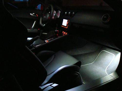

Jetzt sag nicht, daß DAS hier schlecht aussieht 😉. Auf dem Foto sieht's heller aus als es tatsächlich ist. Jetzt stell Dir noch vor, Du startest den Wagen und das Licht im Fußraum dimmt dann aus... Wäre doch ein Schmankerl oder? 😉 Ok, ist Spielerei, aber in dem Rahmen sicher nicht
überzogen.
überzogen.
es wird aber so enden
http://static.pagenstecher.de/uploads/b/bb/bba/bba8/30674-674.jpg
Ok, Du hast gewonnen 😉.
Ich hoffe, sowas aber "ttrs-like" auch bei mir irgendwann hinzubekommen, wenn ich Zeit dafür habe. Schön mit Cree LEDs und
ner PWM-Dimmung...
