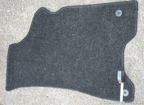

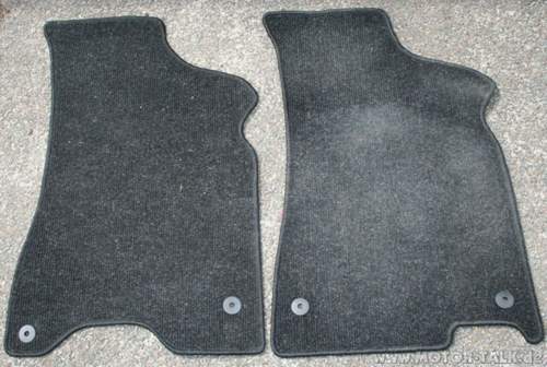

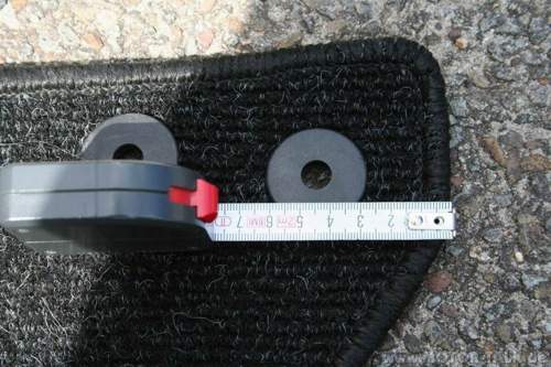

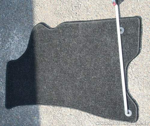

Moin
So ich habe mal Massband und Kamera geschnappt.
So weit mal es sieht ist beim 3L einen kleine echige Aussparung in der Fußmatte und Erhöhung im bodenblech.
Beim 1,0 ist einen etwas größere bogenförmige Aussparung, siehe Beispielbild mit den Unterschieden an Hand der Beifahrerseite.
Dann die Bilder der Fahrerseite.
Fussmatten-unterschiede-jpg
Fahrerseite-01
Fahrerseite-02
+4

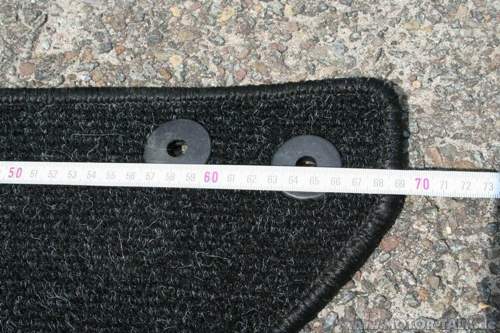

So nun noch ein paar mal Fahrerseite
Fahrerseite-07
Fahrerseite-08
Fahrerseite-09
+2

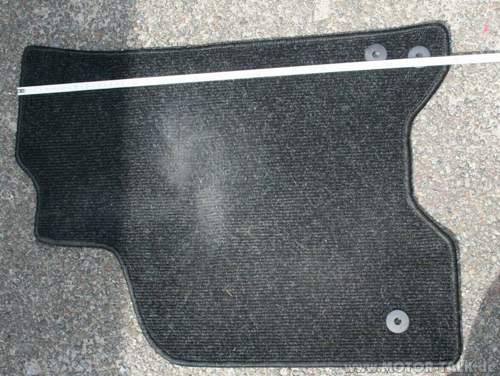

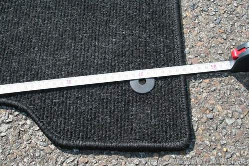

So hier das Ganze nochmal für die Beifahrerseite.
Mfg
Frank
Beifahrerseite-01
Beifahrerseite-02
Beifahrerseite-03
+3

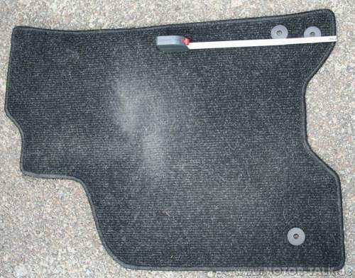

Zum letzten Mal die Beifahrerseite.
Viel Erfolg.
Mfg
Frank
Beifahrerseite-08
Beifahrerseite-09
Herzlichen Dank ...dann kann ich jetzt die Löcher bohren und meine Halterungen reinmachen da der 2000er meiner Frau gar keine im Boden hat ...also keine Bohrungen für die Halter meine ich !!!!?!
Danke vielmals für die Arbeit ...
