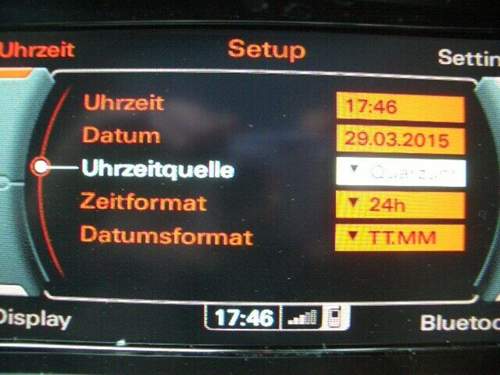

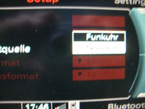

Bei meinem Q5 kann ich die Funkuhr nicht anwählen.
Zur Auswahl unter Uhrzeitquelle im MMI steht Funkuhr und Quarzuhr.
Wähle ich Funkuhr aus springt beim bestätigen die Auswahl auf Quarzuhr zurück.
Wo steckt das Problem?

So sieht das bei meinem Auto nicht aus. Ich kann nur Quarzuhr oder Funkuhr anwählen.
Wenn ich Funkuhr anwähle springt er automatisch auf Quarzuhr zurück!
Kannst du mal ein Foto machen?

Nicht schön aber ich hoffe man sieht alles wichtige.

Das sieht wirklich anders aus. Wurde sicherlich was vergessen😕

Spannende Optik. Was mich da irritiert: Meiner ist von 11/2014 und bei gehts per GPS. Meine Menüs haben keine so graue Optik links und rechts, also die wirken deutlich moderner.

ganz einfach: kieselmaus hat das MMI3G basic (DVD-Navi) und marc das große MMI 3GP

das macht den Unterschied in der Optik?
Meine Optik sieht in jedem Menu so ähnlich aus wie hier:
http://data.motor-talk.de/.../...214-2026-0006-2981436477547317980.png
also ohne diese Halbrundungen links und rechts, die Statuszeile unten hat bei mir andere Andordnungen, z.b. Zeit in der Mitte
so sieht es konkret bei mir aus. Das verschwommene Symbol links vor der Uhr im FIS sieht aus wie ein Parabolspiegel.

Ich habe nachgesehen ,es wurde nicht Codiert.
Wenn ich es reincodiere dann kann ich die Funkuhr anwählen aber das Funksymbol wird nicht angezeigt.
In der Codierliste wird " n.m " ich vermute "nicht verbaut" angezeigt.
