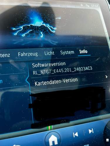

Ich hab schon das neuere MBUX System mit 5G. Mein Softwarestand ist: E262.3-4975

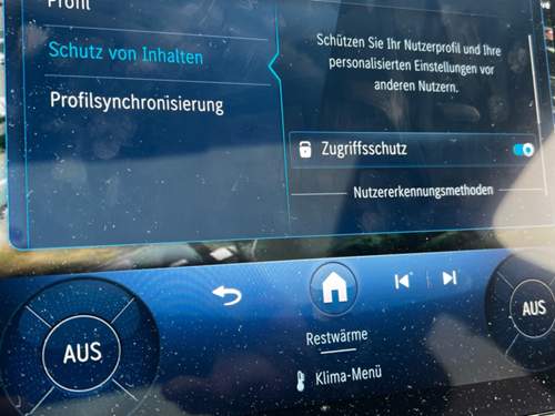

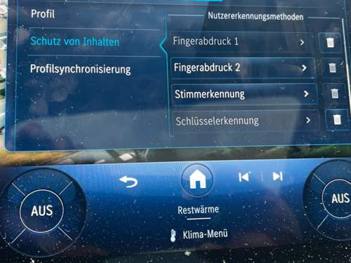

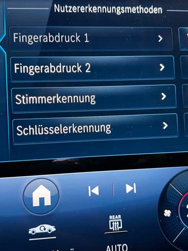

Wo findet man dieses Nutzererkennungs-Menu aus deinem Bild?
@megakeule schrieb am 30. August 2024 um 10:42:56 Uhr:
Hat einer von Euch diese beschriebene Fahrzeugschlüssel mit dem Nutzerprofil Verknüpfung hin bekommen?
Wenn ja, dann bitte angegeben bei welcher Baureihe, Baujahr und Softwarestand.
Ich habe mein Fahrzeugschlüssel mit dem Nutzerprofil Verknüpft,funktioniert einwandfrei.
S206, Bj 10.2023
[/quote
Du gehst auf dein Profil - Einstellungen-Schutz von Inhalten und dann rechts scrollst du einfach nach unten.
Danke
S206, Bj 10.2023

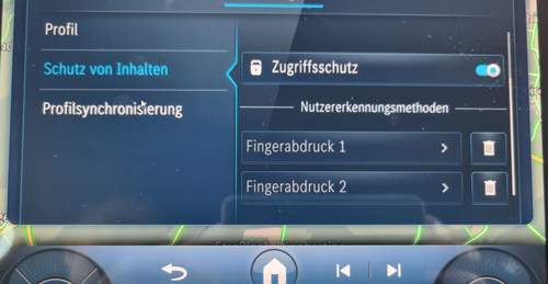

@Benz3
Danke Benz3 für Deine Rückmeldung.
Kannst Du mir bitte noch sagen ob du die Sonderausstattung KEYLESS-GO hast?
Bei mir gibt es nur die Option mit dem Fingerabdruck. Neben der Fahrzeugschlüsseloption fehlt sogar die Spracherkennung. Siehe Screenshot und beachtet den rechten Scrollbalken der ganz nachunten gefahren ist. Also unter dem Fingerabdruck kommt nichts mehr.
Liegt vielleicht an meinen neuen Softwarestand E262.3-4975
@Megakeule
Welche "Schutz vor Inhalten" Optionen hast du bei deiner neuen C-Klasse?
Schutz vor Inhalten nur Fingerabdruck

Ja,ich habe KEYLESS-GO Code 889

Danke für die Antworten. Dann scheint C320TCDI recht zu haben und man braucht KEYLESS-GO.
Dann weiß ich zumindest Bescheid.

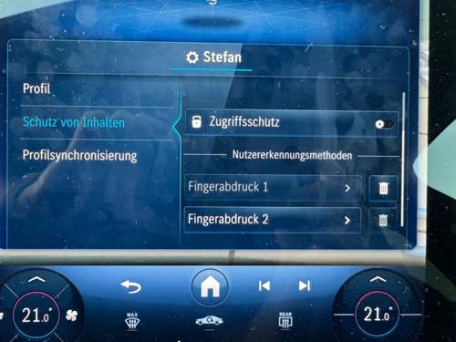

Das würd ich nicht sagen, ich hab Keyless Go ( c300 mj 22 ) und bei mir ist Fingerabdruck stimme erkennen zu sehen aber keine schlüsselerkennung aber ich muss auch sagen ich bin der einzige der das Auto fährt und daher gibt es auch nur 1 Profil, vielleicht bekomm ich es deswegen nicht angezeigt
Bei mir (2 Wochen alt, ohne Keyless go, Avantgarde Edition) gibt es nur Fingerabdruck. Kein Voice, Kein Schlüssel, noch nicht mal PIN. Habe den NTG Nachfolger verbaut, wo sowieso einige Funktionen fehlen...
