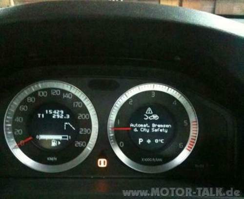

scheinbar 😎
obwohls keine Absicht war und ich überrascht...
schaut euch das Bild an (war übrigens die Rückwand vom Carport)
Img-0226
