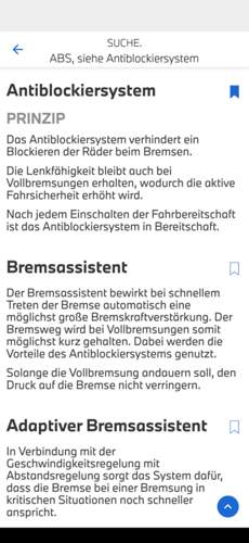

Wieso soll die Motorsteuerung nicht einfach das Bremsmoment des Elektromotors reduzieren und somit einen ABS-Effekt erzeugen?
ABS steht jedenfalls laut Bedienungsanleitung ohne Einschränkungen ab Fahrbereitschaft zur Verfügung - siehe Anhang.
Beim i4 edrive40 wirkt die Rekuperation ohnehin nur auf die Hinterachse.
